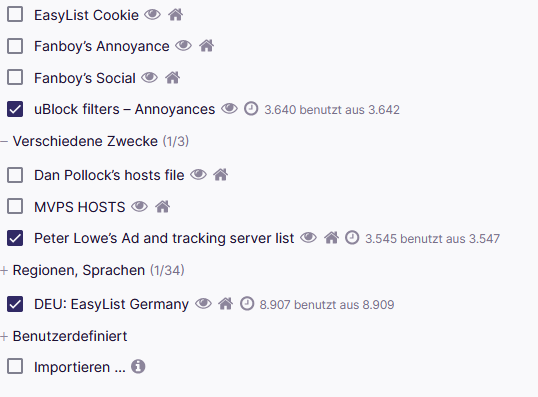

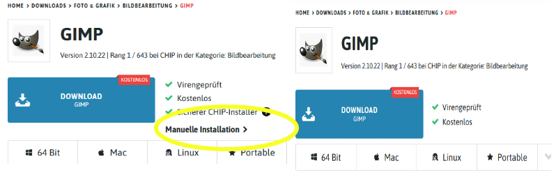

  • Moin, hat jemand vielleicht nen Tipp für mich mit welcher manuellen Regel ich das Element für die manuellen Downloads auf Chip.de wieder einblenden kann?
    Ich weiß, dass es über den eigenen Filter "uBlock filters" geblockt wird. Wenn der eine Filter deaktivert ist, dann wird das Element angezeigt.
    Und noch ne andere Frage, kann man eigentlich genrell auch einen ganzen Filter für eine Website selektiv deaktiveren ohne gleich ublock auf der Website ganz auszuschalten?
    https://www.chip.de/downloads/GIMP_12992070.html

  • Bei mir wird es trotz aller Filter dargestellt, ergo müsste es eine Filterliste bei dir sein, die ich nicht nutze. Bitte alle Filter-Listen hier aufzählen.

  • abgesehen davon, dass man generell von chip.de nicht runter lädt wird doch der manuelle Download benutzt und nicht der Installer. Dieser wird nämlich von uBlock Origin durch die default Filterlisten schon ausgeblendet.
    Ergo: das rechte Bild zeigt schon den manuellen Download:!:
  • Hm,
    bei mir wird das anscheinend durch den → ||chip.de/installer/ Eintrag in uBlock Filters geblockt.
    Wie kann man den Eintrag ausschließen?

  • das rechte Bild zeigt schon den manuellen Download
    Firefox bietet mir einen "...chip-installer" an, da kommt aber nichts. Bei "Manuelle Installation" werde ich weitergeleitet und bleibe an der Eieruhr hängen. Listen sind dieselben vorhanden.
