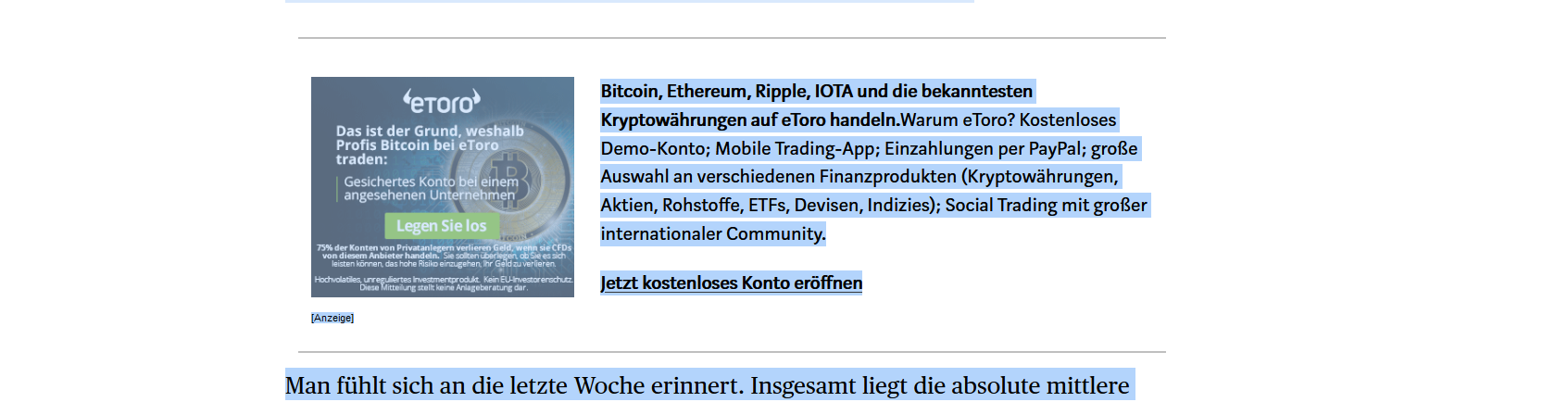

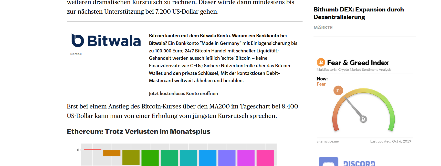

    Evtl taboola, Bild wäre gut.
  • EDIT: siehe Post darunter von .DeJaVu
    nutze den Picker, was anderes mache ich auch nicht
    ! 6.10.2019 https://www.btc-echo.de
    www.btc-echo.de##.animated.dialog-lightbox-widget-content.dialog-widget-content
    www.btc-echo.de###elementor-popup-modal-78197
    www.btc-echo.de###btcee-500279074
    www.btc-echo.de###btcee-377934152
    www.btc-echo.de###btcee-813735137
    zum ersten Screen kann ich nix sagen, da mir dieser überhaupt nicht angezeigt wird, wahrscheinlich wird er schon durch was anderes bei mir geblockt.
    2 Mal editiert, zuletzt von Zitronella (6. Oktober 2019 um 18:40)
  • dito (siehe oben), bei mir reicht
    www.btc-echo.de##.elementor
    Das ist wohl das Kind von #btcee, aber #btcee hat keine sonderliche Formatierung, dürfte wohl ein paar mehr erschlagen.

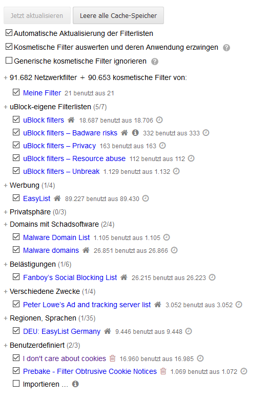

    ich hoffe, dass ich mit meiner Frage/meinem Anliegen in diesem doch schon sehr langen thread richtig gelandet bin ... Wenn nicht, dann möge bitte ein Admin meinen Beitrag an die richtige Stelle verschieben; herzlichen Dank dafür schon mal.-
    Bei mir läuft der yBlockOrigin schon seit langer Zeit, aktuell in der Version 1.23.0. und ich bin hochzufrieden damit.
    Allerdings tritt bei mir seit etwa einer Woche das Problem auf, dass die Seite medizinfuchs.de überhaupt nicht mehr geladen bzw. eine eine absolut leere Seite angezeigt wird. Sobald ich den Blocker deaktiviere wird de Seite wieder angezeigt. Da scheint es eine Unverträglichkeit - gewollt oder ungewollt, auf medizinfuchs.de oder auf seiten meiner installierten Filterlisten, das lasse ich mal offen - zu geben und ich suche nach einer Möglichkeit, diese zu beseitigen, ohne den Blocker für diese Seite dauerhaft ausschalten zu müssen.
    Könnte mir hier jemand auf die Sprünge helfen, wo und wie ich ansetzen kann?
    Meine abonnierten Listen sind: siehe Anhang
    Meine eigenen Filter sind:

  • "Malware Domain List" ist zu klein für eine Wirksamkeit, dito "Peter Lowe". Nehmt lieber
    Spam404
    hpHosts’ Ad and tracking servers
    MVPS HOSTS
    Importieren:
    https://raw.githubusercontent.com/hoshsadiq/adbl…ster/nocoin.txt
    Medizinfuchs ist auch hier leer, der Logger zeigt hier 4 Einträge im kosmetischen Filter auf, das ist auf das Symbol unten das Auge. Ursache sind die Fanboy Annoyance und Cookie Listen, wie meistens. Aber bitte nicht deaktivieren, sondern das Auge nutzen!
