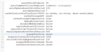

Dejavu, ich habe gerade deine Listen bei mir eingebaut, aber das hat nicht geholfen. In der Tat erscheint die Werbung erst nach einigen Sekunden. Wie kann ich erkennen, welche Listen ich blocken muss?
Das hier ist noch der Eintrag bei "Erfahrener Anwender"
[attachment=0]Unbenannt.JPG[/attachment]
Wie ich bereits schrieb, wird das per Script eingeblendet, genauer: Inline-Script auf der Webseite, Zeile > 1000.
Unter "Meine Filter" einfügen:
Zitathttp://www.freenet.de##^script:has-text(tisoomi)
Wenn du in Firefox > Kontextmenü auf "Element untersuchen" klickst, steht am Ende der Zeile ein <event> und das zeigt dir an, wo welches Script es auslöst.
PS die "Peter Lowe"-Liste kannst du deaktivieren, die beiden hosts-Listen bei mir in der Übersicht sind aktueller und besser.
Noch ne dumme Frage, wo muss ich deine Listen denn einfügen, bei "Meine Filter" oder anderswo.
Und muss ich die erst in eine TXT-Datei umwandeln, bevor ich sie einfügen kann?
Bei freenet ist die Werbung jetzt weg, beim kicker finde ich die verantwortliche Zeile nicht, bzw. sie lässt sich nicht in meine Listen einfügen.

Bei "Meine Filter" ist richtig.
Da muss nichts umgewandelt werden. Kopieren & einfügen!
Bei kicker.de ist es analog das Gleiche:
