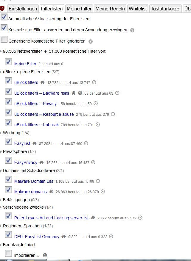

Dejavu, ich habe gerade deine Listen bei mir eingebaut, aber das hat nicht geholfen. In der Tat erscheint die Werbung erst nach einigen Sekunden. Wie kann ich erkennen, welche Listen ich blocken muss?
Das hier ist noch der Eintrag bei "Erfahrener Anwender"
[attachment=0]Unbenannt.JPG[/attachment]
Wie ich bereits schrieb, wird das per Script eingeblendet, genauer: Inline-Script auf der Webseite, Zeile > 1000.
Unter "Meine Filter" einfügen:
Zitathttp://www.freenet.de##^script:has-text(tisoomi)
Wenn du in Firefox > Kontextmenü auf "Element untersuchen" klickst, steht am Ende der Zeile ein <event> und das zeigt dir an, wo welches Script es auslöst.
PS die "Peter Lowe"-Liste kannst du deaktivieren, die beiden hosts-Listen bei mir in der Übersicht sind aktueller und besser.
Noch ne dumme Frage, wo muss ich deine Listen denn einfügen, bei "Meine Filter" oder anderswo.
Und muss ich die erst in eine TXT-Datei umwandeln, bevor ich sie einfügen kann?
Bei freenet ist die Werbung jetzt weg, beim kicker finde ich die verantwortliche Zeile nicht, bzw. sie lässt sich nicht in meine Listen einfügen.

Bei "Meine Filter" ist richtig.
Da muss nichts umgewandelt werden. Kopieren & einfügen!
Bei kicker.de ist es analog das Gleiche:
Okay jetzt wird wieder alles geblockt. Danke an alle für die Hilfe.

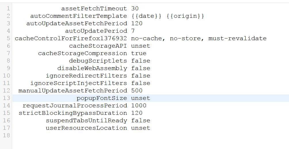

Bekanntlich gehen die aktualisierte Datenbanken im privaten Modus (Firefox Quantum) verloren da Erweiterungen unter diesem Modus kein Zugang zu IndexedDB haben. Als Abhilfe aktualisiere ich uBlock indem ich die Datenbanken von der letzten alpha einfüge. "xpinstall.signatures.required" muss natürlich auf "false" sein denn ansonsten wird uBlock von Firefox wegen den geänderten Hash deaktiviert. Bei Firefox ESR funktioniert es.
Meine Frage ist ob jemand auch eine einfachere Abhilfe kennt um Datenbanken trotz privatem Modus einigermaßen aktuell zu halten.
Ich bin mir nicht sicher ob ich dich richtig verstanden habe, aber uBlock funktioniert doch auch im privatem Modus, und die Filterlisten kann ich dann auch aktualisieren :-??
Die Filterlisten kann man zwar aktualisieren, sie bleiben aber nicht gespeichert. Sobald der Browser geschlossen wird sind sie weg. (Firefox 60.5.1esr/uBlock 1.18.4)
Kann ich hier nicht bestätigen...Fx 65 - 67.
Privates Fenster öffnen...Liste aktualisieren...Fx schließen
Fx starten..uBlock öffnen...Listen sind aktuell.
Vielleicht hätte ich es sagen sollen, meine Konfiguration ist immer den privaten Modus zu benutzen.
Ich werde es jedenfalls jetzt mit Version 65 testen. Vielleicht hat da Mozilla etwas zum Besseren geändert. Melde mich nach dem Test.
Ich habe jetzt v.65.0.1 getestet. Da hat sich wie von mir vermutet, leider nichts geändert.
Wenn Firefox für den privaten Modus konfiguriert ist gehen die aktualisierte Datenbanken von uBlock nach einen Browser-Neustart verloren. Zugriff auf indexedDB für Erweiterungen ist gesperrt und der Anwender hat keine Möglichkeit eine Ausnahmeregel zu setzen.
Ok, bei dieser Einstellung vom Fx kann ich das Verhalten bestätigen.
