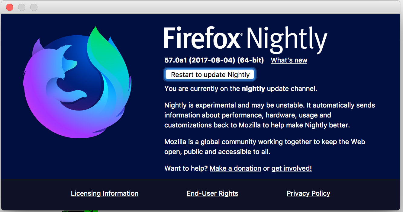

  • Im aktuellen FF-57 nightly 64-bit Portable bekomme ich kein deutsches Sprachpaket zum laufen. Ich habe eine Version vom 2.8. und auch eine vom 5.8. installiert aber es rührt sich nichts.
    Die 32-bit Version habe ich localized vorliegen, da stellt sich das Problem nicht.

  • Es gibt deutsche Sprachpakete, alle 3 bisherigen Versionen für FF57 ließen sich zwar installieren, funktionierten aber nicht.
    Edith sagt: gerade das 4. probiert, geht auch nicht :(
    Ps.: Ich spreche immmer über die Portable Version
