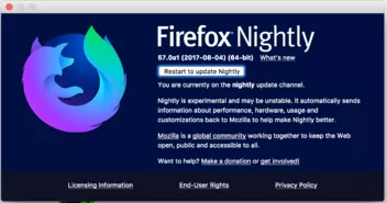

Neues Logo für Nighlty-Channel (Stable und Beta kommen wahrscheinlich später noch)
[attachment=0]Screen Shot 2017-08-04 at 10.44.16 PM.png[/attachment] -
Gefällt mir sehr gut bisher mein fav logo von Firefox
