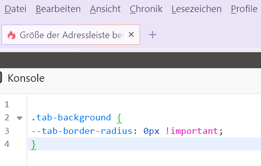

  • Sooo:!:
    Habe da mal etwas vorbereitet.
    Es geht nur um die Radien:!::!:
    userChrome.css
    Wo zu, bzw. was das beeinflusst habe ich noch nicht geschnallt!
    --tab-border-radius Wenn jemand das sieht, bitte ein Foto!
    Extra angemarkert und so, dass es auch ein Blindfisch sieht.
    userContent.cSS
    Damit sollten die wesentlichen Radien abgedeckt sein.
    Mit <3lichem Gruß
    Mira

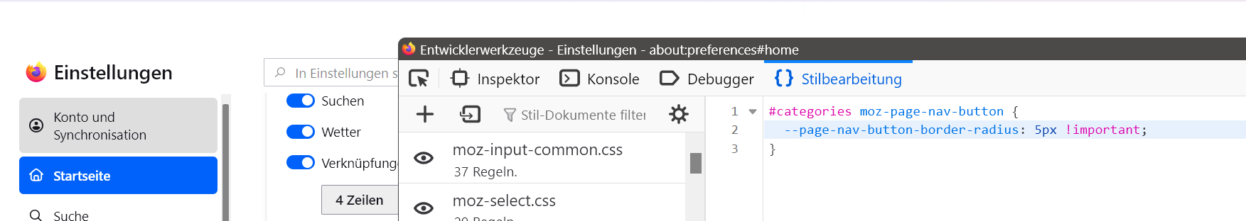

  • Das ist genau mein letztes Dilemma mit Nova:
    Wenn man den Code
    --border-radius-circle: 0px !important;
    in die userContent.css einträgt, ist alles schön eckig - leider inklusive der waagerechten Schiebeschalter und des Download-Kreises.
    Wenn man den Code dagegen nicht einträgt, sind die Schiebeschalter und der Download-Kreis wie original, allerdings hat man dann in den Einstellungen die wunderbar kindlich-runden Menüeintrage links. :( Immerhin habe ich inzwischen das (bei mir Augenkrebs erzeugende) Lila systemweit durch das klassische Blau (#0078D7) ersetzen können. :thumbup:
