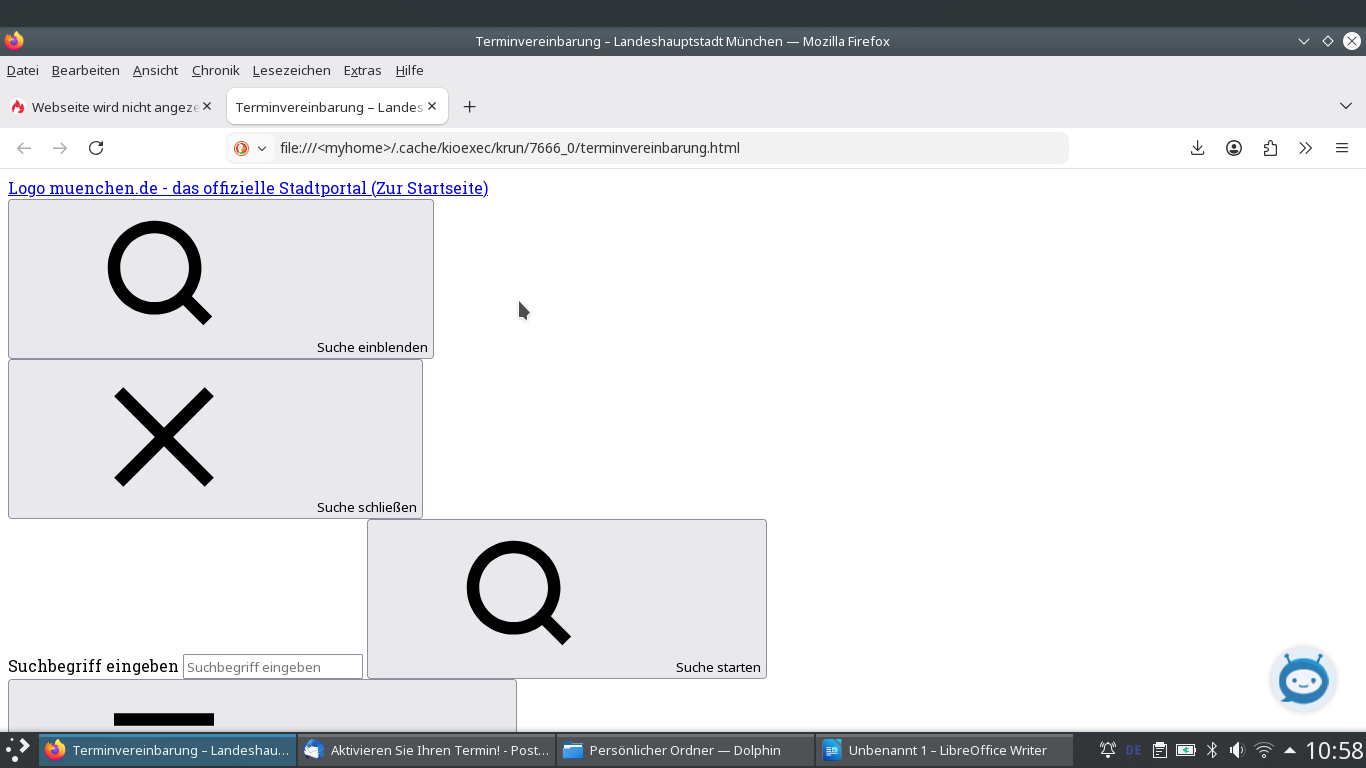

    Nach der Installation von Firefox 147.0.2 und danach 147.0.3 wird eine Webseite, welche von einem Link, welcher in einer e-mail engebettet ist nicht richtig angezeigt.
    Ich habe Firefox von http://www.firefox.com/de/
    64 Bit für Linux herunterladen firefox-147.0.3
    nach /usr/lib64/firefox kopiert und dort mit unxz entpackt und danach mit
    tar -xvf firefox-147.0.3.tar
    entpackt.
    Inhalt der Thunderbird-Mail
    Angezeigt wird dieses
    Hat jemand eine Idee, was ich falsch gemacht haben könnte ?

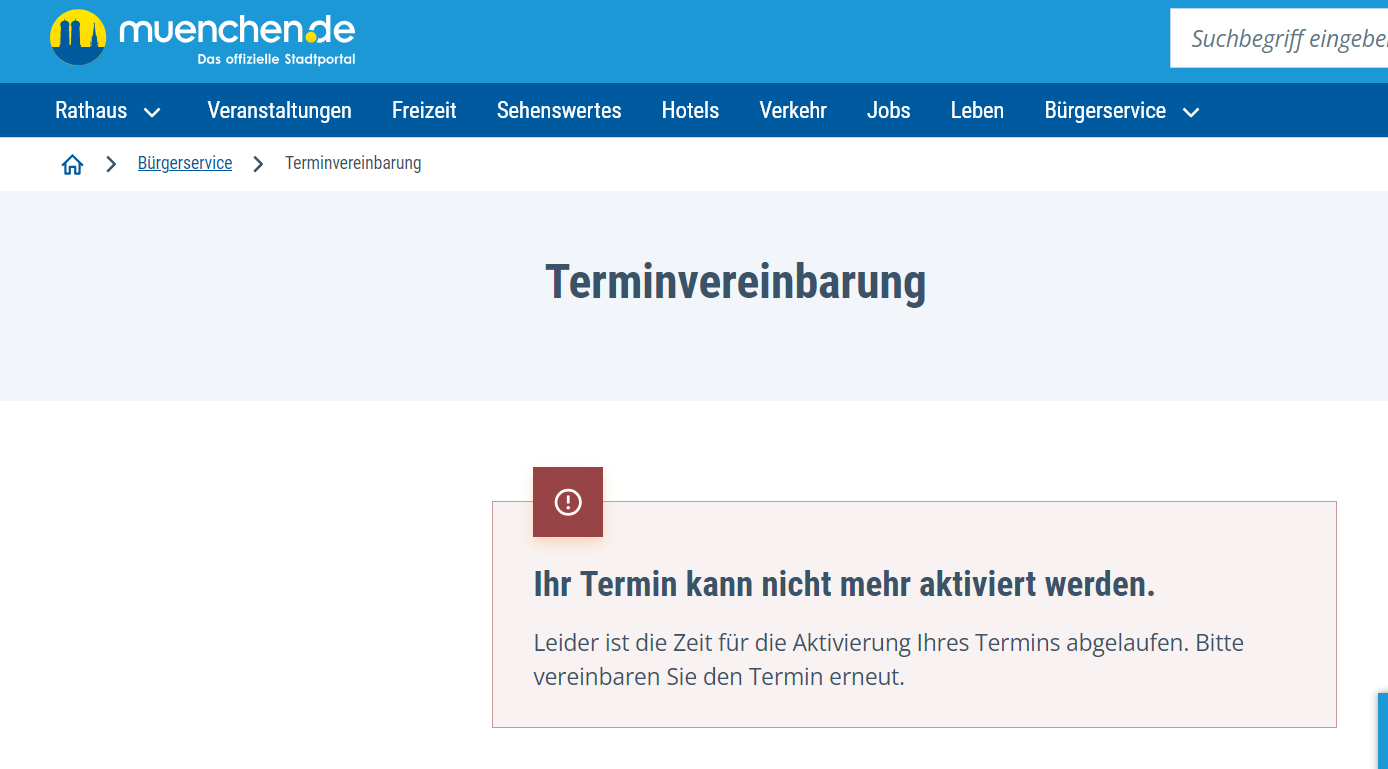

  • Die Webseite von dem Link aktiviert funktioniert mif Fiefox 147.0.3 auf Windows 10, Android 8 und Android 16. Es funktioniert nicht von SuSe Linux 15.2. Hier funktioniert auch nicht das Ändern des Passwortes und das Anmelden bei camp-firefox. Ich denke, das Zusammenspiel SuSe 15.2 und Firefox funktioniert hier nicht. Gibt es einen Parameter in about:config über den der Zugriff gesteuert wird oder spielt recaptcha hier eine Rolle.
    Rüdiger
  • Das spricht dann ja für ein Problem auf deinem System. Denn was dieses Forum betrifft, kann ich garantieren, dass das Ändern des Passworts funktioniert. Nach einer Option in about:config muss man nicht suchen. Wären Probleme per Option in about:config abschaltbar, würde das ja im Umkehrschluss bedeuten, dass absichtlich Probleme geschaffen werden. Ich weiß auch nicht, wie du auf reCAPTCHA kommst. Das ändert dir auch keine URLs oder Website-Verhalten.

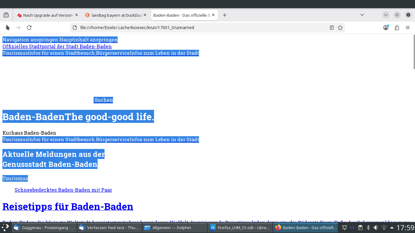

  • Ich habe ein paar Tests durchgeführt: Ich habe eine Thunderbird-Mail mit verschiedenen Links erzeugt und dann geprüft wie sich das Ganze verhält.
    Ich habe z.B den Spiegel https://www.spiegel.de, die Suedduetsche https://www.sueddeutsche.de und Wetteronline https://www.wetteronline.de als Link in der Mail definiert; bei allen wurde Firefox aktiviert und die Seite richtig angezeigt und bei allen war in der URL-Leiste dies zu sehen: file:///home/Eisele/.cache/kioexec/krun/10309_0/unnamed (die Zahl 10309_0) änderte sich bei den einzelnen Links.
    Darüber hinaus habe ich die Seite der Bundesregierung, https://www.bundesregierung.de den Landtagen von Bayern (https://www.bayern.landtag.de) den Landtag von Baden-Württemberg (https://www.landtag-bw.de) und einige Kommunale Seiten z.B. https://www.baden-baden.de versucht zu aktivieren und bei all diesen Seiten trat das Verhalten auf; die Seite wird angezeigt, aber es fehlt die Grafik.
    Ich denke, es handelt sich um ein Privilegienproblem; wie schon gesagt, bei WINDOWS und Android habe ich dieses Problem nicht.

  • Wenn ich den Inhalt des Links in der Mail kopiere erhalte ich diesen Inhalt
    https://stadt.muenchen.de/buergerservice/terminvereinbarung.html#/appointment/confirm/eyJpZCI6MTE2MDg3LCJhdXRoS2V5IjoiZjM0OCJ9
    Klicke ich den Link an, sehe ich im Browser diese Zeile:
    file:///home/Eisele/.cache/kioexec/krun/6741_0/terminvereinbarung.html
    in der Datei befindet sich der HTML-Code, der angezeigt wird, jedoch nicht richtig, sondern so, wie in dem initialen Eintrag zu sehen. Ich bin kein HTML-Spezialist um im dem Code zu sehen, warum die Seite so angezeigt wird.
    Ich weiß auch nicht, wer die Umsetzung von http://... nach file:// durchführt, Thunderbird oder Firefox.
