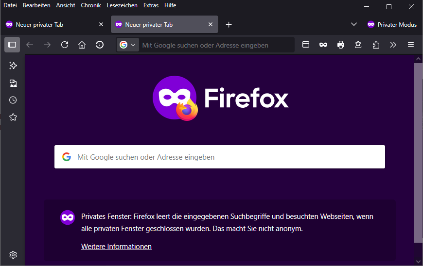

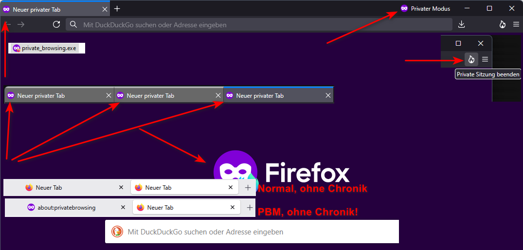

    Das ist eigentlich sehr einfach zu erkennen: Dunkles Theme, Masken-Symbol im Tab, Maske plus Schriftzug in der Tableiste, Flammen-Symbol in der Navigationssymbolleiste, violettfarbene Startseite / Seite für den neuen Tab. Also da gibt es schon einige Zeichen.

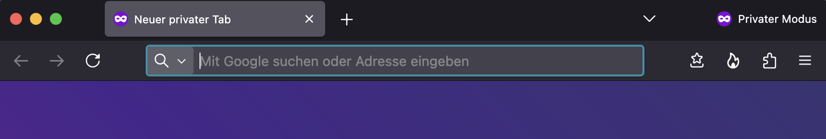

    Ich habe gerade keine Testmöglichkeit auf Windows, aber auf macOS funktioniert das erwartungsgemäß nicht.

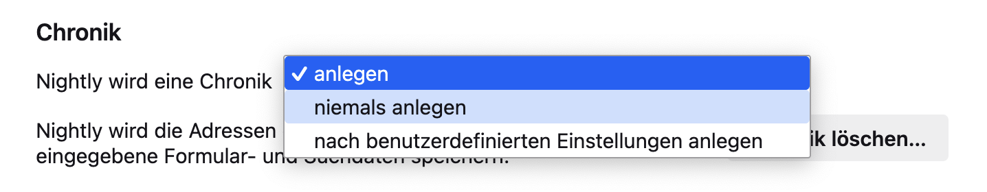

  • Wo du das nicht auf Anhieb siehst, ist, wenn du keine Chronik anlegen lässt. Ohne Chronik surfst du quasi ebenfalls im privaten Modus.

    Wenn du Firefox keine Chronik anlegen lässt, bist du in einem permanenten privaten Modus und diesem gibt es keine optische Unterscheidung, weil es dann ja gar keine nicht-privaten Fenster gibt und es daher überflüssig wäre, private Fenster hervorzuheben.

  • Das ist eigentlich sehr einfach zu erkennen: Dunkles Theme, Masken-Symbol im Tab, Maske plus Schriftzug in der Tableiste, Flammen-Symbol in der Navigationssymbolleiste, violettfarbene Startseite / Seite für den neuen Tab.
    Keine Ahnung, wie Ihr das zaubert??????

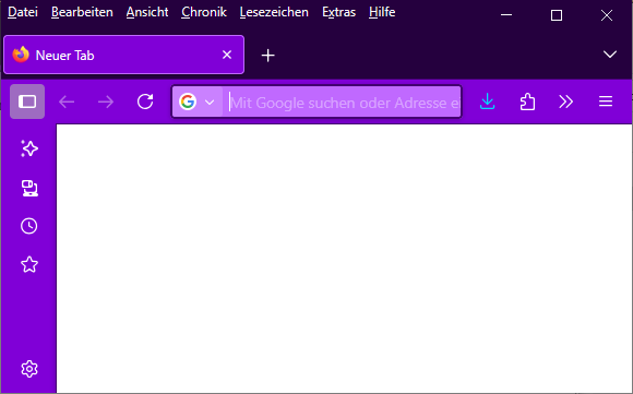

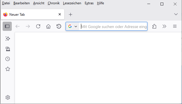

    Bei mir sieht alles wirklich 100% identisch aus! Ich habe jetzt sogar Purple Private Windows mal deaktiviert, falls das vlt was "beschädigt", aber kein Unterschied: Die Farben sind wieder anders, aber jedes FF-Fenster öffnet sich mit einem bestimmten Farbchema, das in beiden Varianten "privat" und "normal" 100% identisch ist.
    Ich habe auf dem Desktop die beiden ShortCuts, der erste öffnet die private_browsing.exe und der zweite die firefox.exe und einen Unterschied sieht man nur beim allerersten (leeren) Tab, den die beiden öffnen. Verwende ich diesen und öffne dann einen neuen, sehen auch die neuen Tabs 100% identisch aus.
    Und alle Fenster sehen aus wie in den Anlagen, "privater Modus FF Win PPW" mit aktivem Purple Private Windows und "privater Modus FF Win", nachdem ich Purple Private Windows deaktiviert hatte. Wie gesagt: Null Unterschied, mit welchem der beiden Shortcuts ich den FF starte.
    Nur "Startseite" kann ich nicht sehen, weil das ist bei jedem Gerät und jedem dort installierten Browser das allererste, diese nervtötenden "Startseiten" zu deaktivieren... :love:
    Ich empfinde es tatsächlich als eine Unverschämtheit, mir beim Öffnen eines NEUEN Tabs abweichend davon ganz ungefragt einen mit irgendwas zugetexteten Tab vorzusetzen - da bin ich vielleicht ungewöhnlich empfindlich, aber das macht mich richtig sauer...
    Keine Ahnung, wie Du in private_browsing.exe rechts die Maske mit dem Schriftzug "Privater Modus" aktiviert hast, oder die Flamme oder was auch immer... ;(

    Wenn du hier einstellst, niemals eine Chronik anzulegen, ist das so, als wäre jedes Fenster ein privates Fenster - mit allem, was dazu gehört.

  • Also wenn es nur beim ersten Tab sichtbar ist, ist Firefox so eingestellt, dass keine Chronik erstellt wird. Alle Zustände im Bild festgehalten
  • Ah, jetzt könnte es zu einer Lösung führen... :love:
    Bei mir hat sich das mit der Chronik automatisch, ohne mein Zutun, auf "nach benutzerdefinierten Einstellungen anlegen" umgestellt. Das ganze ist wohl passiert, als ich eine FF-Lösung umgesetzt habe, die ich irgendwo gefunden hatte.

  • Hi, musste den FF zum Umstellen dieser Option neu starten und aus unerfindlichen Gründen ging das nicht, während ich hier am Schreiben war ^^^^^^^^^^
    Also hier erst das Testergebnis, jetzt sieht man den Unterschied, danke! Mit einer Einschränkung, diese Flamme habe ich siehe Anlage noch immer nicht (aber brauche ich ja auch gar nicht).

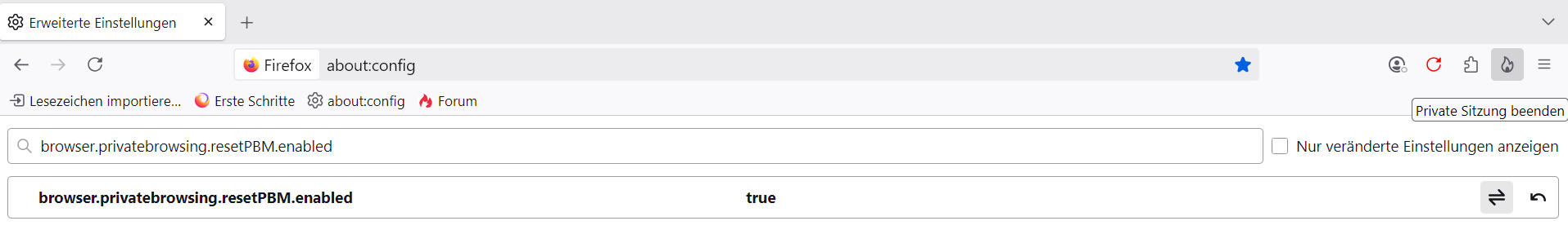

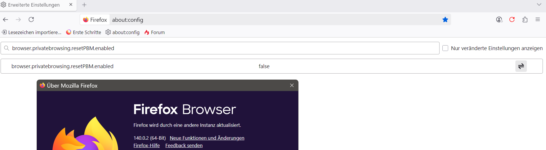

  • Standard steht der im Firefox Version 140 noch auf false:
    Tatsächlich. Das ist in der Nightly-Version seit bald zwei Jahren aktiviert. Daher ging ich einfach davon aus, dass das generell schon aktiviert wäre. Hätte ich das auf dem Schirm gehabt, hätte ich es gar nicht erst erwähnt. ;)
