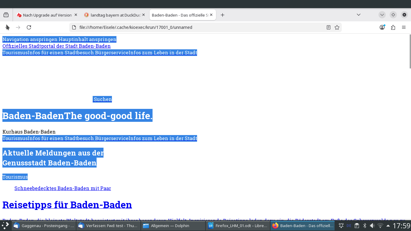

  • Ich habe ein paar Tests durchgeführt: Ich habe eine Thunderbird-Mail mit verschiedenen Links erzeugt und dann geprüft wie sich das Ganze verhält.
    Ich habe z.B den Spiegel https://www.spiegel.de, die Suedduetsche https://www.sueddeutsche.de und Wetteronline https://www.wetteronline.de als Link in der Mail definiert; bei allen wurde Firefox aktiviert und die Seite richtig angezeigt und bei allen war in der URL-Leiste dies zu sehen: file:///home/Eisele/.cache/kioexec/krun/10309_0/unnamed (die Zahl 10309_0) änderte sich bei den einzelnen Links.
    Darüber hinaus habe ich die Seite der Bundesregierung, https://www.bundesregierung.de den Landtagen von Bayern (https://www.bayern.landtag.de) den Landtag von Baden-Württemberg (https://www.landtag-bw.de) und einige Kommunale Seiten z.B. https://www.baden-baden.de versucht zu aktivieren und bei all diesen Seiten trat das Verhalten auf; die Seite wird angezeigt, aber es fehlt die Grafik.
    Ich denke, es handelt sich um ein Privilegienproblem; wie schon gesagt, bei WINDOWS und Android habe ich dieses Problem nicht.
