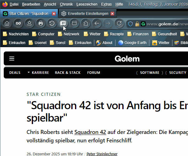

  • Ich rede von der schmalen Seitenleiste, die durch sidebar.revamp standardmäßig dargestellt wird. Wenn diese ausgeblendet wird und man dann die Lesezeichen-Sidebar aktiviert, wird beides sichtbar. Erfolgt die Aktivierung per :hover, muss das logischerweise genauso sein. Aber es passiert einfach gar nichts.
    Ich verstehe immer noch nicht, was du meinst. Darum mal ein GIF (anklicken):
    Gruß BrokenHeart
