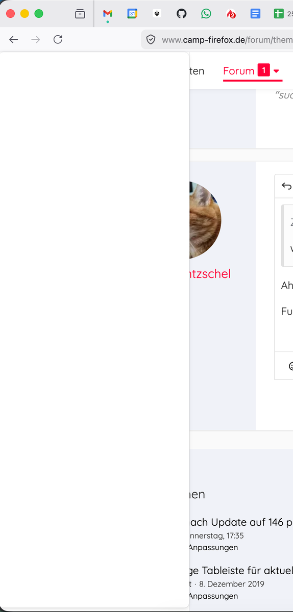

    Funktioniert hier dennoch nicht, weil die Sidebar einfach komplett leer bei mir ist:
    Das Script ist zwingend mit sidebar.revamp auf true zu testen (weil es ab Anfang des kommenden Jahres nur noch diese Konfiguration geben wird) und das sowohl mit eingeblendeter als auch ausgeblendeter Seitenleiste.

    Ich habe auch nur die links platzierte Sidebar getestet. Wenn keine Sidebar aktiv ist, erscheint eine leere Sidebar, obwohl gar nichts erscheinen dürfte. Und das gleiche passiert mit aktiver Sidebar, wenn die linke Seitenleiste ausgeblendet ist. Dort müsste die aktive Sidebar dann zu sehen sein. Der einzige Fall, der für mich funktioniert, ist eine aktive Sidebar und eine eingeblendete Seitenleiste. Ich habe das Ganze zwecks Bestätigung jetzt auf einem zweiten Computer noch einmal getestet. Bei mir laufen keinerlei sonstige Anpassungen, weder per userChrome.css noch Script.
  • Der Sidebar Header bleibt anscheinend dauernd bestehen, und bei deaktivierter Sidebar ist die Hover-Aktivierungs-Fläche (...) noch aktiv, ruft aber eben noch diesen Header auf, nur der Rest vom Inhalt ist versteckt.
    Der Sinn vom Code könnte sein, eine aktivierte Sidebar nur bei hover zu zeigen, sonst eben nicht. :/
    Abgesehen davon ist das Hoververhalten, bzw. das automatische Einklappen, inkonsistent.
    Das CSS passt einfach nicht, und die Einbindung von Styles im JS Code macht das Troubleshooting nicht leichter.
  • Wenn keine Sidebar aktiv ist, erscheint eine leere Sidebar, obwohl gar nichts erscheinen dürfte. Und das gleiche passiert mit aktiver Sidebar, wenn die linke Seitenleiste ausgeblendet ist.

    Das sehe ich nicht so. Ich behaupte, dass die wenigsten Nutzer die Sidebar permanent offen haben, sondern diese bei Bedarf aktivieren. Eine „Hover-Sidebar” ändert für mich daran nichts, denn ansonsten aktiviert man ständig versehentlich die Sidebar, wenn man die Maus an den Fensterrand bewegt, was für mich alleine schon durch die Arbeit mit mehreren Bildschirmen keine Seltenheit und extrem nervig ist. Also würde ich die Sidebar auch wieder deaktivieren, wenn ich weiß, dass ich sie nicht brauche.
    Letztlich spielt es aber auch keine Rolle, ob man das mehr wie ich oder mehr wie du sieht, denn am Ende ist es schlicht und ergreifend ein Fehler, wenn durch das Script trotz deaktivierter Sidebar etwas passiert.
    Natürlich sollte keine leere Sidebar erscheinen, aber dieses Problem ist entweder gar nicht existent oder man ist genau einmal damit konfrontiert und aktiviert dann die Sidebar.
    Und genau das stimmt nach meinem Test auf zwei Computern eben nicht.
