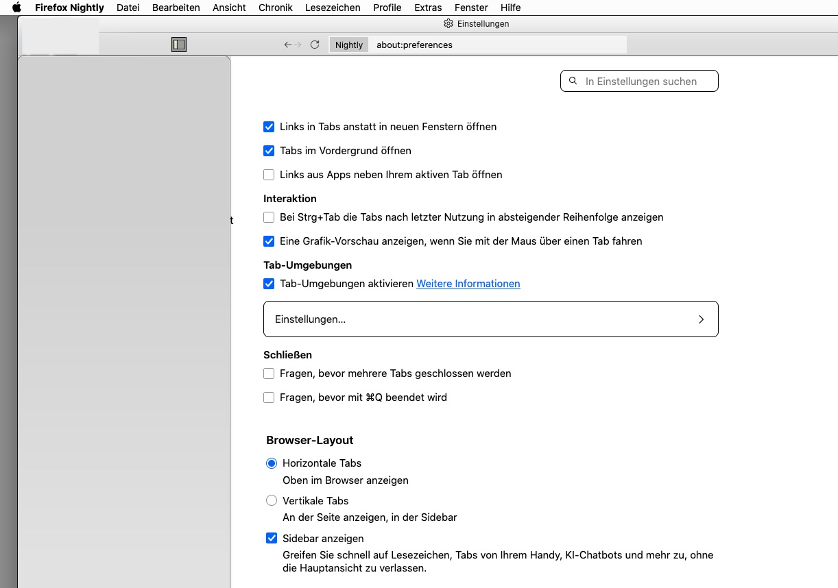

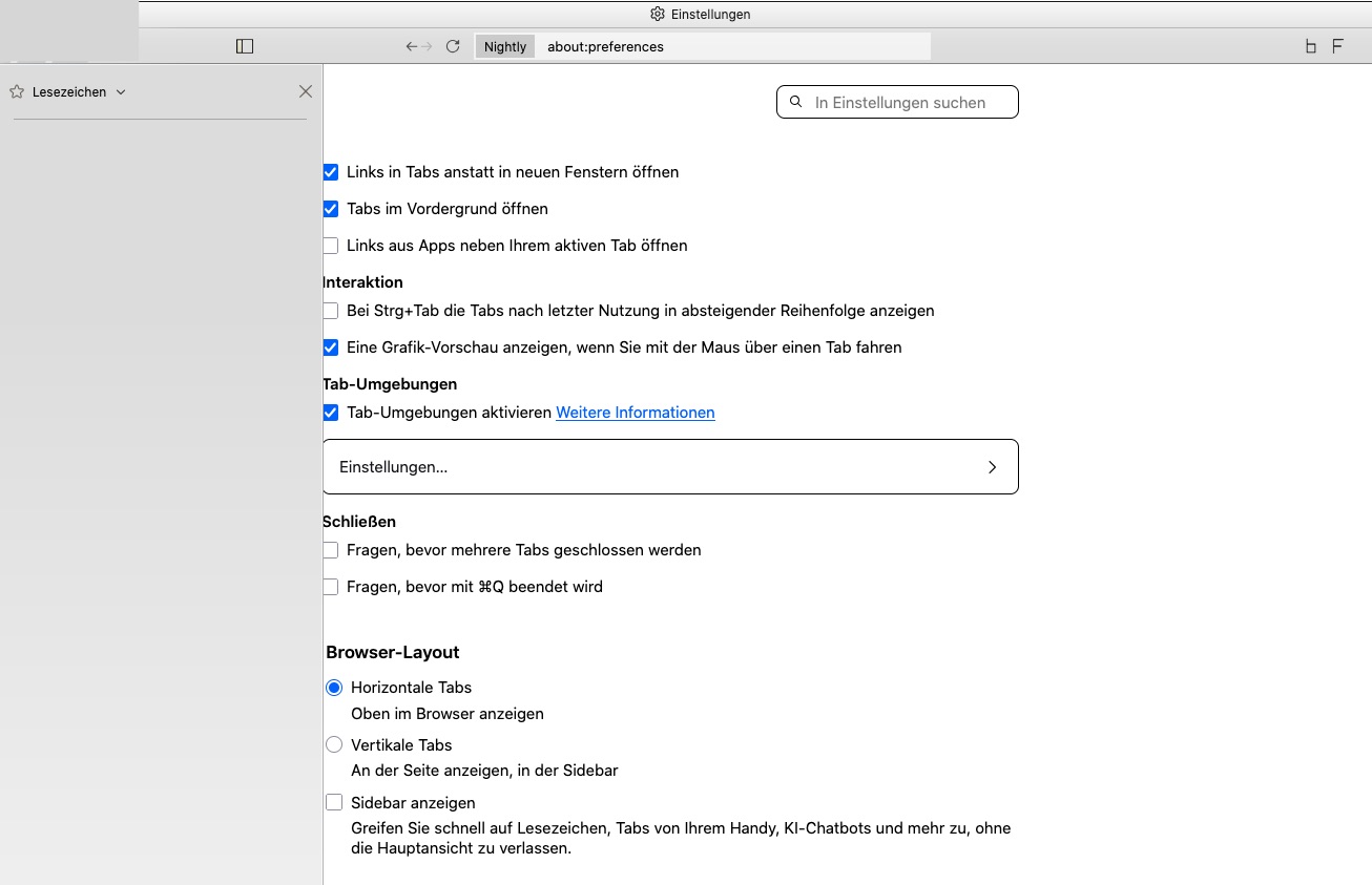

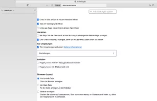

  • Natürlich sollte keine leere Sidebar erscheinen, aber dieses Problem ist entweder gar nicht existent oder man ist genau einmal damit konfrontiert und aktiviert dann die Sidebar.
    Hier mal 2 Szenarien mit leerer Sidebar, am Mac im Nigthly.
    S. links oben der Buttonstatus, und unten die Sidebar anzeigen Einstellung.
    Dann noch das erwähnte Problem, das sich in manchen Kombinationen die Sidebar nicht mehr rechts/links verschieben lässt.

    Wenn du mit „Button” die Checkbox in den Einstellungen meinst, weil diese genau so beschriftet ist: Diese aktiviert lediglich sidebar.revamp. Du kannst diese Leiste dennoch ausblenden, sei es über das Kontextmenü, den Sidebar-Button oder per Tastatur. Und dann funktioniert das Script nicht. Aber auch, dass mit deaktivierter Sidebar (zum Beispiel Lesezeichen-Sidebar) einfach nur eine leere Sidebar angezeigt wird, ist ein Fehler des Scripts. Entweder wird eine Sidebar mit Inhalt angezeigt oder nichts, eine komplett leere Sidebar darf es nie geben. Im Übrigen funktioniert mit dem Script auch die Aktivierung respektive Deaktivierung der Sidebar nicht mehr über die Tastatur, was ebenfalls ein Fehler des Scripts ist. Denn ich muss ja weiterhin die Möglichkeit haben, das Einblenden der Sidebar abzuschalten, um diese nicht ständig versehentlich anzuzeigen.
