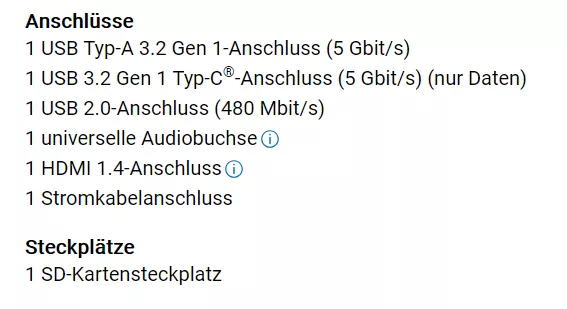

    Hallo :)
    wobei ich mich ernsthaft frage, was das für ein (relativ) aktuelles Gerät sein soll, das heutzutage keinen LAN-Anschluss besitzt. Das kann ich mir beim besten Willen nicht vorstellen. Zudem kenne ich zwar die Spezifikationen für Windows 11 nicht, würde mich aber wundern, wenn LAN dort nicht enthalten wäre. Ich verweise dazu auf die oft kritisierten relativ strengen Vorgaben für die CPU. Wer kann mit solch einem anachronistischem Schrott irgendetwas anfangen?
  • Angel, danke für die Erinnerung, ich hatte es vergessen. Also nur ETH an USB.
    Während WLAN also klappt, will LAN über den Adapter nicht richtig. Ich gehe vom selben Router aus. Entweder ist LAN verstellt worden, irgendein Filter im Router aktiv, oder der Adapter ist Mist. Alt sowieso. USB 2.0 ist eh nicht schnell, das könnte dann auch den Adapter drosseln, also nur 100mbit.

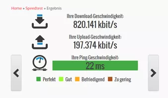

    Ich nutze schon lange nur Laptops, und nur stationär aus Platzgründen. Alle haben einen LAN-Anschluss, weil dadurch die Downloadgeschwindigkeit gegenüber W-LAN deutlich höher ist. Ob man das dann wirklich braucht ist wieder eine andere Frage.
    Aber wie du auch sagst, zur Not nimmt man eben einen Adapter.
  • So geht es immer mehr Menschen, dass sie nur noch einen Laptop haben. Immer mehr Menschen sogar nicht einmal mehr das, sondern nur noch ein Tablet und / oder Smartphone. Da kenne ich mittlerweile auch schon ein paar Leute. Platz für einen stationären Computer ist ein Thema. Und das wird in Zukunft nicht besser, wenn Wohnraum immer teurer wird, man also weniger Raum für das gleiche Geld bekommt. Dazu kommt, dass es abseits von Spezial-Szenarien ganz oft keine Leistungsgründe mehr gibt, wieso man unbedingt einen stationären Computer bräuchte. Und dann hat ein Laptop auch noch den Vorteil, dass man von anderen Orten auf alles zugreifen kann.
    Was die Downloadgeschwindigkeit via LAN vs. WLAN betrifft: Wenn man dermaßen schnelles Internet wie du hat, macht das bestimmt einen Unterschied. ;) Aber ich denke, dass auch das heutzutage für ganz viele Menschen vernachlässigbar ist, weil die verfügbare Bandbreite eher der limitierende Faktor ist als die WLAN-Geschwindigkeit, die heute ja auch auf einem ganz anderen Niveau als noch vor einigen Jahren ist.

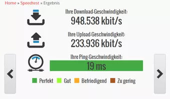

  • Mein Dell Tablet hat auch nur noch Thunderbolt, allerdings hab ich auf der Arbeit einen Hub von Dell (WD19S) mit USB C, USB 3.2, HDMI und DP für alles Mögliche. Netzwerk läuft darüber wesentlich schneller als WLAN an meinem Hauptarbeitsplatz. An einem der USB-Anschlüsse hängt noch ne Maus, die Anfang 2026 durch ne BT-Maus ersetzt wird. Vermutlich brauch ich noch einen Expander, weil das Headset einen eigenen Dongel hat, der auch irgendwo rein muss, derzeit nutze ich eines meiner Ohrstecker-Sets, so laut ist unsere Umgebung nicht, und die großen Ohrmuscheln machen ganz schön warme Ohren ;) (sieht auch schicker aus als wie Micky Maus durch die Gegend zu laufen :D)
    WLAN bei mir zuhause ist gut abgedeckt, wird mit GF auch eh bald auch Mesh umgestellt, gebündelt wären eh schon 1200mbit/s machbar, besser als Werkstatt ist es eh.
