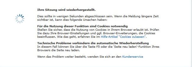

  • ...Es tut sich was bei 1&1...
    Beim Aufrufversuch der Einstellungen wird neuerdings dieses Bild gezeigt:
    ...allerdings tut sich danach nichts., der Stern rödelt weiter. Auch F5 hat keine Wirkung.
    Wahrscheinlich ist man gerade an der Problemlösung.
    Mein FF hat die Standard-Cookie-Einstellungen, was könne man ggf. probieren?
