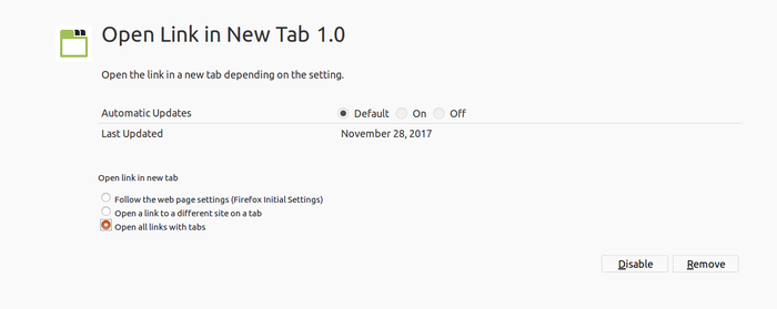

  • Wenn ich mich mal einmischen dürfte, ich nutze eine Erweiterung!
    Und ich nutze GMX sowie Web.de
    Beim Anklicken eines Links öffnet sich ganz einfach ein neuer Tab.
    Open Link in New Tab – Holen Sie sich diese Erweiterung für 🦊 Firefox (de)
    Laden Sie Open Link in New Tab für Firefox herunter. Open Link in New Tab help you change default how a link opened - in current tab or in new tab. Compatible…
    addons.mozilla.org
    Die Bewertungen für die Erweiterung sind größtenteils schlecht, mit dem Tenor "geht nicht".:/
    Ohne die Erweiterung zu kennen, vermute ich mal, dass sie nichts anderes macht, als die oben beschriebenen Schalter in den Voreinstellungen zu setzen.

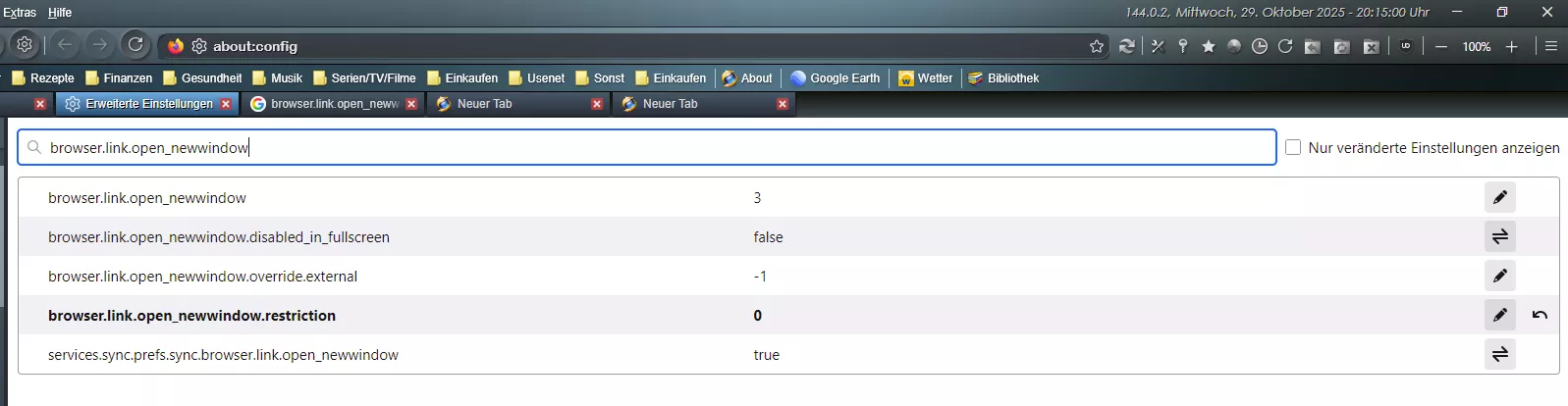

  • Ich hatte das ja auch in Beitrag Nr. 5 schon geschrieben...hier öffnet sich für jeden angeklickten Link ein neuer Tab.

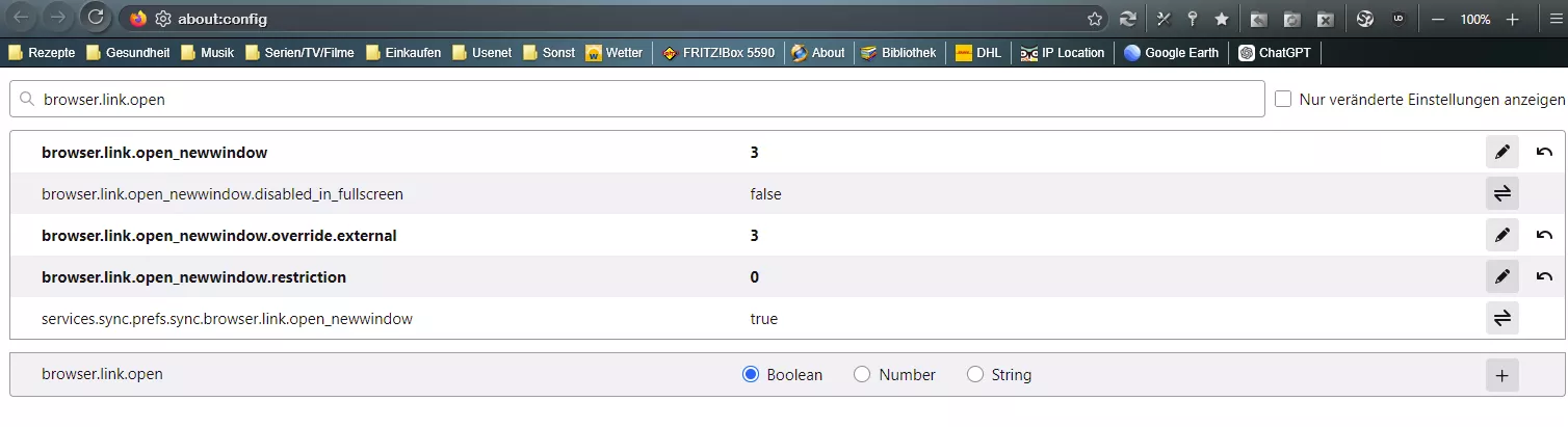

    Danke fürs Testen! Bei -1 nimmt er den Wert von browser.link.open_newwindow, der bei dir dann auf 3 stehen dürfte, was auch default wäre. Für den TE wäre es wichtig, alle Einstellungen zu setzen (siehe auch #6), weil ja irgendwas bei ihm anders eingestellt zu sein scheint.
    user_pref("browser.link.open_newwindow",3);
    user_pref("browser.link.open_newwindow.restriction",0);
    user_pref("browser.link.open_newwindow.override.external",3);

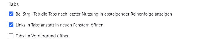

    Unter 144 sollte diese Einstellung auch funktionieren:
    Außerdem auch noch diese Einstellung unter Allgemein | Tabs setzen (falls nicht eh redundant):

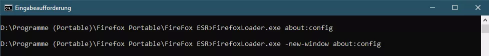

  • Habe eben in der Eingabeaufforderung die CommandLineOption -new-window  ausprobiert:
    Mit dem Ergebnis, dass er mit diesem Parameter ein neues Firefox-Fenster öffnet, trotz der genannten Einstellungen! Ohne diesen Parameter wird der Link in einem neuen Tab geöffnet.
    Mit anderen Worten: Es wird sich wohl in dem aufrufenden Programm oder unter Windows etwas geändert haben, so dass Firefox bei einem Link-Aufruf ein neues Fenster öffnet.
    Nur kann ich mir aber sehr schlecht vorstellen, dass in dem aufrufenden Mailprogramm oder unter Windows genau dieser Parameter gesetzt wird, zumal ja Firefox nicht der Standardhandler/-browser für den verlinkten Inhalt sein muss. Vielleicht weiß jemand da mehr? :/
