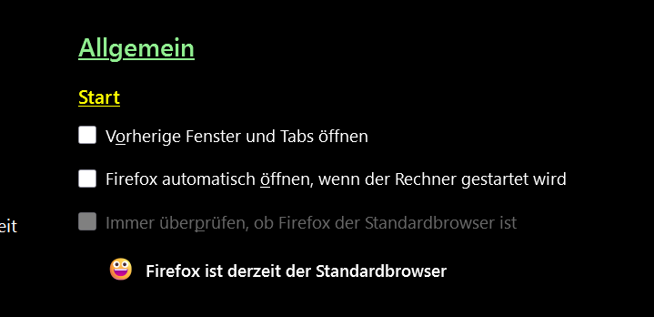

    Aber, wenn ich das neue Fenster dann schließe, und den Firefox neu starte (per Skript)...wird auch das geschlossene Fenster wieder geöffnet.
    Diese Funktion ist hier deaktiviert:
    Mir ist das jetzt erst aufgefallen, kann also nicht sagen seit wann das so ist.
    Fakt nur: Früher war das nicht so.:/
    Kann das jemand bestätigen?
    Vielleicht ist deine Methode, Firefox neu zu starten, das Problem? Mit einem regulären Firefox-Neustart (sprich Beenden und Firefox erneut starten) konnte ich das Problem nicht reproduzieren. Funktioniert das bei dir wie erwartet?
  • Funktioniert das bei dir wie erwartet?
    Hallo Sören, danke für deine Zeit:)
    Das funktioniert dann einwandfrei, nur in Verbindung mit dem Restart Skript nicht.
    Das wäre dann dieses Skript:
    Evtl. liegt der Fehler ja da dran:/
