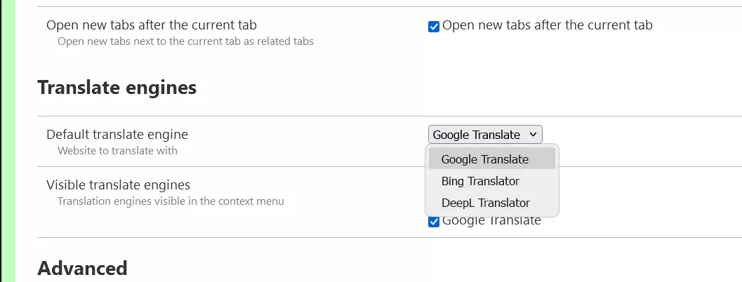

    Das lässt sich in der Erweiterung ganz einfach einstellen/ändern.
    In DER Erweiterung? Welche ist das denn?
    Aber Du hast recht, ich habe selbst so einige ausprobiert, keine kam mehr mit DeepL zurecht!

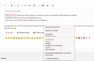

  • Horstmann Wenn kein Text markiert ist, wird, bzw. sollte, die komplette Page übersetzt werden!
    Probiere es doch mal mit dem Google-Skript aus,
    denn genau so WAR das DeepL-Skript ja auch aufgebaut!
    Ach deshalb wird mit dem Googlescript die gleiche Seite in neuem Tab geladen - war mir entgangen dass sich die Sprache dann geändert hat. ;)
    Hab mir ein Googlescript mit zusätzlicher Trennlinie und etwas CSS mal abgeändert für die Positionierung, das scheint so weit zu passen; zum Thema DeepL fällt mir leider nichts ein. :/
