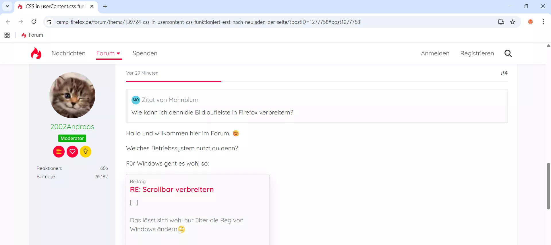

  • Wie kann ich denn die Bildlaufleiste in Firefox verbreitern?
    Hallo und willkommen hier im Forum. 😊
    Welches Betriebssystem nutzt du denn?
    Für Windows geht es wohl so:

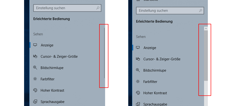

  • Unter Windows kann man einstellen, ob man die schmale haben will, die sich selbst verbreiter bei Nutzung, oder wie früher die übliche Breite haben will.
    Windows: immer breite Scrollbalken anzeigen
    Windows 10 reduziert die Scrollbalken zu einer schmalen Leiste. Wen dieses Verhalten stört, der kann wieder die klassischen, breiten Scrollbalken anzeigen.
    bitreporter.de
    Windows 10/11
