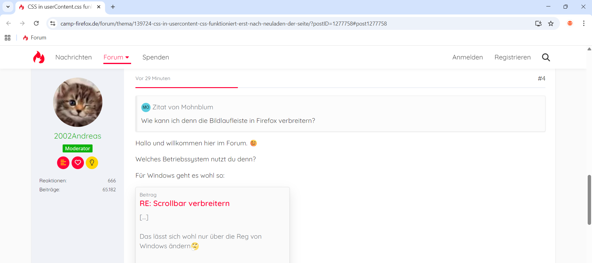

    Hallo und willkommen hier im Forum. 😊
    Welches Betriebssystem nutzt du denn?
    Für Windows geht es wohl so:
