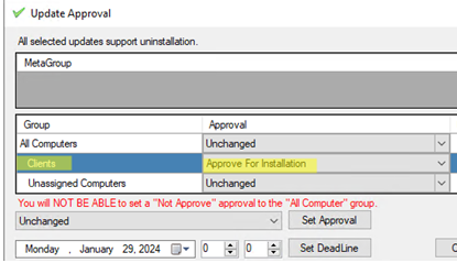

    WSUS und Firefox
    Windows Package Publisher: Updates von Firefox mit WSUS veröffentlichen | WindowsPro
    Deploying Third Party Software Updates with WSUS | Windows OS Hub
    The on-premises WSUS (Windows Server Update Services) server can be used not only to deploy updates for Microsoft products (Windows, Office) but also to…
    woshub.com

    Also wenn gesteuerte Updates, warum dann nicht auch bei Firefox, und zwar zB mit WSUS.
    Und falls man Windows freie Hand lässt, warum dann Firefox nicht?
