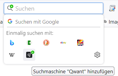

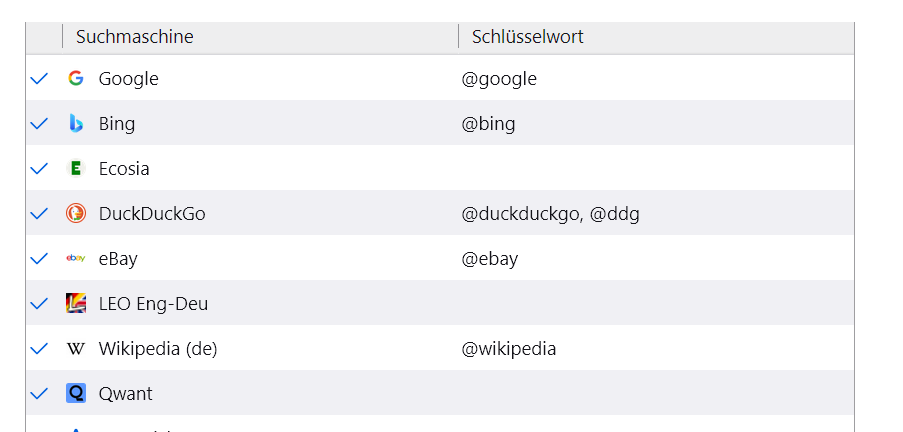

  • Herrje. Manche Erweiterungen sollte einfach nur das machen, was sie können, Quant = Suchen.
    Qwant. Und das ist eben nicht nur eine Suchmaschinen-Erweiterung, wie man im vollständigen Namen der Erweiterung lesen kann, den du im Screenshot siehst. Und ja, das Blockieren von Ressourcen bringt immer Risiken. Das gilt für alle Erweiterungen dieser Art, einschließlich uBlock Origin, Privacy Badger und eben dieser Erweiterung von Qwant.
  • Habs korrigiert. Und ja, ich hab's gelesen, und genau der letzte Teil in der Bezeichnung ist der Aufhänger. DDG hat auch so eine Erweiterung, die nicht nur suchen kann.
