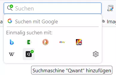

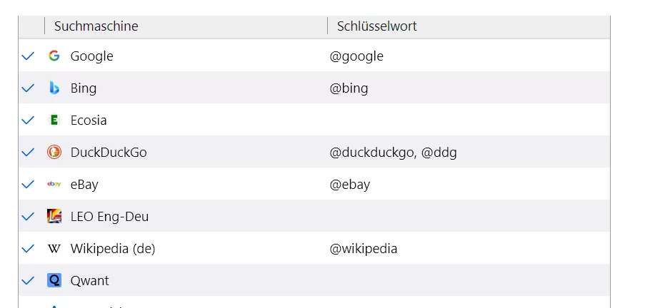

Qwant. Und das ist eben nicht nur eine Suchmaschinen-Erweiterung, wie man im vollständigen Namen der Erweiterung lesen kann, den du im Screenshot siehst. Und ja, das Blockieren von Ressourcen bringt immer Risiken. Das gilt für alle Erweiterungen dieser Art, einschließlich uBlock Origin, Privacy Badger und eben dieser Erweiterung von Qwant.
Habs korrigiert. Und ja, ich hab's gelesen, und genau der letzte Teil in der Bezeichnung ist der Aufhänger. DDG hat auch so eine Erweiterung, die nicht nur suchen kann.
Aha, es gibt Qwant auch nur als Suche
Qwant - Search engine – Holen Sie sich diese Erweiterung für 🦊 Firefox (de)Laden Sie Qwant - Search engine für Firefox herunter. With this extension, Qwant becomes your default search engine on your browser! 🚀addons.mozilla.orgAber vielleicht ist das ja bei der schon genutzten abschaltbar.
Habs korrigiert.
Aber nur zur Hälfte...
Ich hab das auch gefunden und die Qwant-Erweiterungen sozusagen getauscht
Funktioniert alles. -
Dazu muss man die Qwant-Seite auch besuchen. Na jedenfalls ist das Thema erfolgreich gelöst worden.
