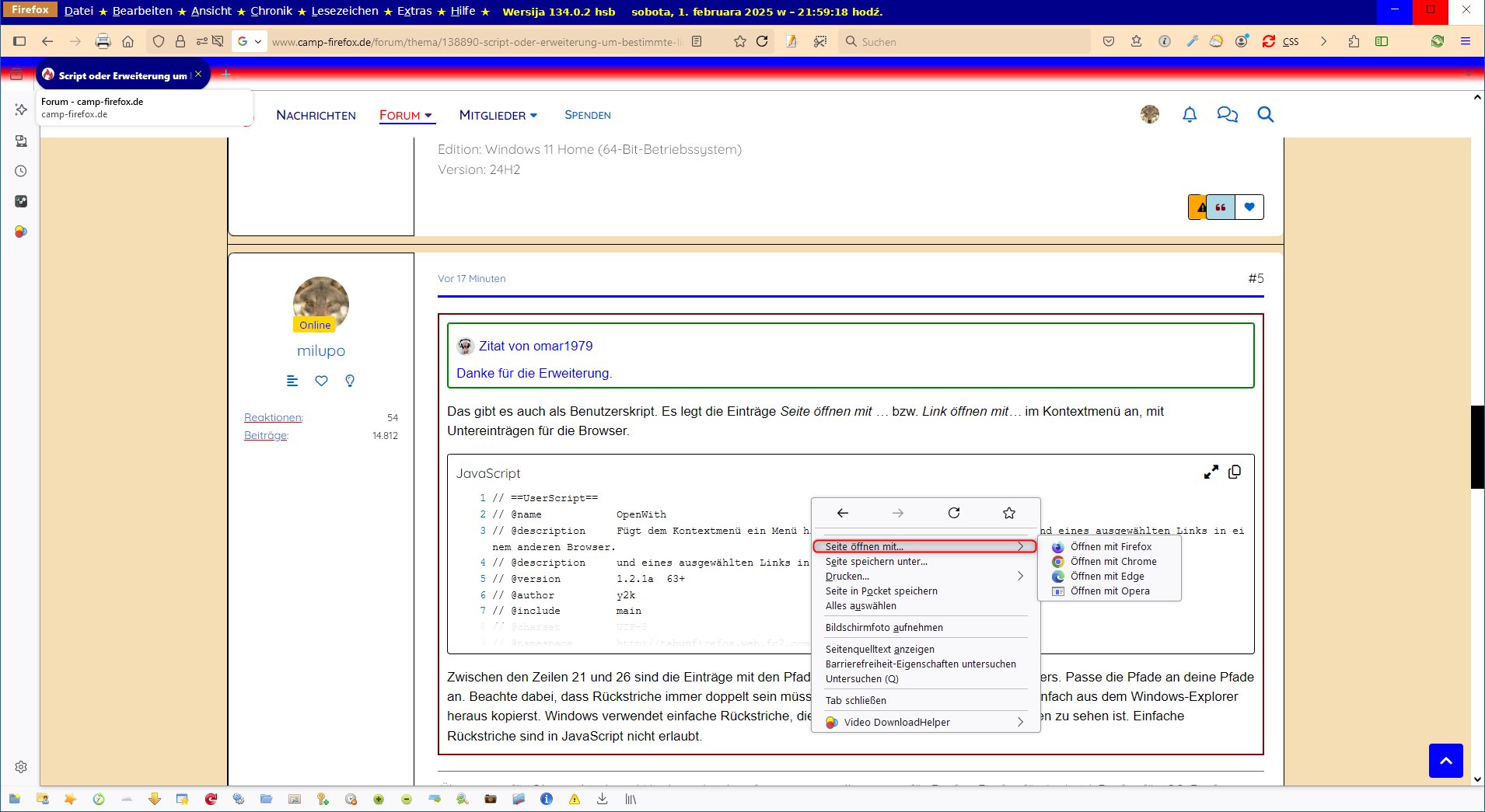

    Das gibt es auch als Benutzerskript. Es legt die Einträge Seite öffnen mit … bzw. Link öffnen mit… im Kontextmenü an, mit Untereinträgen für die Browser.
    Zwischen den Zeilen 21 und 26 sind die Einträge mit den Pfaden zur EXE-Datei des jeweiligen Browsers. Passe die Pfade an deine Pfade an. Beachte dabei, dass Rückstriche immer doppelt sein müssen, insbesondere wenn du die Pfade einfach aus dem Windows-Explorer heraus kopierst. Windows verwendet einfache Rückstriche, die musst du dann verdoppeln, wie es oben zu sehen ist. Einfache Rückstriche sind in JavaScript nicht erlaubt.
  • Zwischen den Zeilen 21 und 26 sind die Einträge mit den Pfaden zur EXE-Datei des jeweiligen Browsers. Passe die Pfade an deine Pfade an. Beachte dabei, dass Rückstriche immer doppelt sein müssen, insbesondere wenn du die Pfade einfach aus dem Windows-Explorer heraus kopierst. Windows verwendet einfache Rückstriche, die musst du dann verdoppeln, wie es oben zu sehen ist. Einfache Rückstriche sind in JavaScript nicht erlaubt.

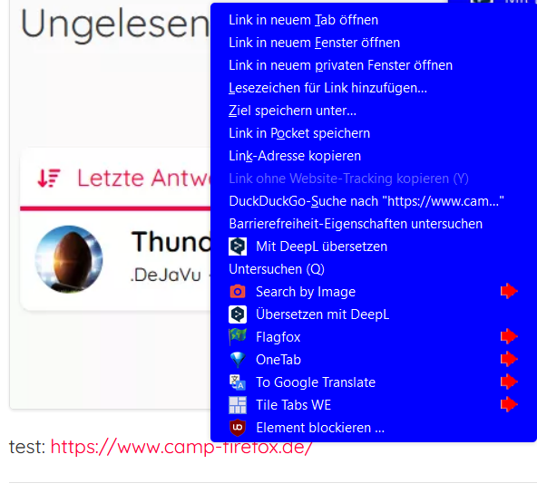

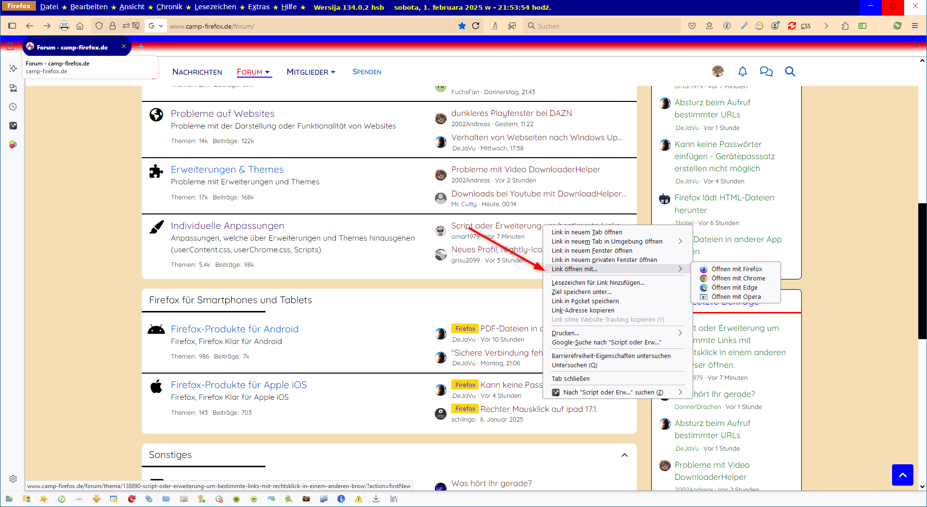

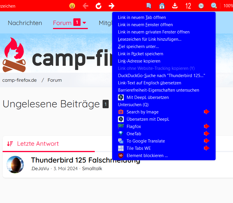

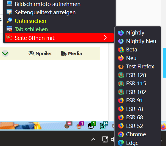

  • Hier auch von mir noch zwei Bildschirmfotos:
    Link öffnen:
    Seite öffnen:

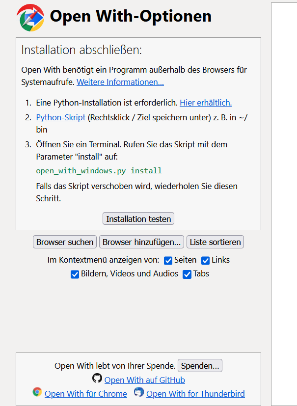

  • man muss zusätzlich noch was installieren..
    Ich habe mir die Erweiterung auch mal installiert. In deren Einstellungen muss man alles erst einrichten. Ich kenne die Erweiterung nicht, aber offensichtlich muss man erst das Paket für die Skriptsprache Python installieren und dann das verlinkte Python-Skript für die Installation von Open With herunterladen. Angeblich werden dann wohl nach der Ausführung des Installationsskripts alle bereits installierten Browser von der Erweiterung erkannt. Für eine Erstinstallation der Erweiterung erscheint mir das doch etwas kompliziert, zumal auf der SUMO-Seite nichts davon steht. Im Gegenteil, es steht da, dass die Erweiterung nicht mehr weiterentwickelt wird.
    Es ist also aus meiner Sicht besser, das Skript zu nutzen. Das nutzen hier auch Andere und wenn mal etwas nicht mehr funktioniert, wird dann hier gemeinsam nach einer Lösung gesucht.
