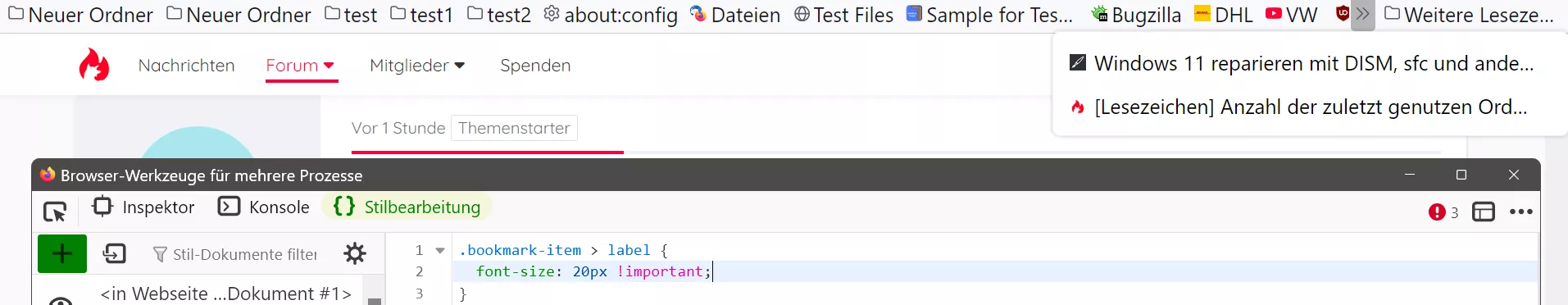

    Ist muss meine Aussage zu Windows 11 etwas korrigieren: wenn die Lesezeichen-Symbolleiste über den rechten Rand reicht, dann werden dort zwei ">>" angezeigt und wenn man darauf klickt dann folgen weitere Einträge senkrecht runter, die dann doch noch eine kleinere Schrift haben als die waagerechte Lesezeichen-Symbolleiste. Also auch dafür müsste die "UserChrome.css" noch ergänzt werden. Siehe Beispiel.

  • John22 21. April 2025 um 15:24
  • werden dort zwei ">>" angezeigt und wenn man darauf klickt dann folgen weitere Einträge senkrecht runter, die dann doch noch eine kleinere Schrift haben
    Kann ich nicht bestätigen, sieht hier vergrößert zwecks Test so aus:
    Teste mit diesem Code mal:
    #PersonalToolbar .bookmark-item label {
    font-size: 14px !important;
    statt dem:
    #PersonalToolbar .toolbarbutton-text {
    Einmal editiert, zuletzt von 2002Andreas (21. April 2025 um 16:40) aus folgendem Grund: Ein Beitrag von 2002Andreas mit diesem Beitrag zusammengefügt.
