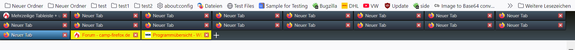

    Teste dieses Skript bitte mal.
    Blau = aktiv
    Gelb = ungelesen
