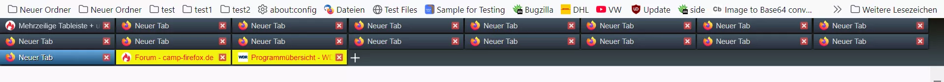

  • Das Script ist ganz gut mit der Darstellung der ungelesenen Tabs.
    Ich würde mir wünschen das die Tabs 3 Zeilig dargestellt werden und bei mehr Tabs dann scrollbar und das die Tabs unter die Lesezeichen kommen.
    Wäre das noch möglich?
    LG.
  • Ich würde mir wünschen
    Vorweg.
    Ich habe deine ganzen Fragen mal in einen eigenen neuen Thread für dich verschoben.
    Eine Bitte für die Zukunft:
    Bei Fragen immer einen neuen Thread erstellen.
    Teste dieses Skript bitte mal.
    Blau = aktiv
    Gelb = ungelesen

    • Hilfreichste Antwort
    Hat mir keine Ruh' gelassen.
    Sollte nun funktionieren.
    Bitte um Rückmeldung.
    Und wenn es funktioniert, fasse ich das "Monster" auch nicht mehr an.
    (Bei meinem Test änderte sich die Hintergrundfarbe so wie die Schriftfarbe)
    Bei Farbanpassungen dieser werde ich gerne behilflich sein.
