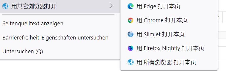

  • Ich verwende das selbe Script nur neuere Version.
    Funktioniert hier auch nicht. Auch nicht mit eurer Änderung:
    Obige Version habe ich auf Deutsch übersetzt.
    Bei klick tut sich einfach nichts.
    Habt ihr eine Idee?

  • Endor Bei dir gibt es gar kein Untermenü. Außerdem ist es viel länger als das des TE oben. Wie war denn deine alte Zeile 148, bevor du sie mit dem Code von uns oben ersetzt hast?
    Alles klar, bei dir gibt es eine zusätzliche Einstellung MENU_GROUP, die auf true gesetzt ist, das heißt auf horizontales Menü.
