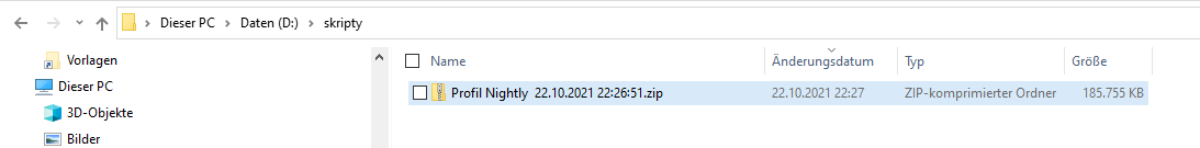

    Da fehlt noch die Sekunde..
    So gewüscht?
    JavaScript
    //            Börsi-Variante
                var localnow = new Date().toLocaleString();
                localnow = localnow.replace(/T/g, "_").replace(/\W+/g, ".");
                var my_localnow = localnow.substr(0,10)+ ' ' + localnow.substr(11,8);
                var archiveName = 'Profil Nightly ' + ' ' + my_localnow + '.zip';
    W11 Home 64bit - FF148.x

  • So gewünscht?
    JavaScript
    //            Börsi-Variante
    Jo, so sieht es schick aus.. vielen Dank... ich war gestern schon raus... :) :thumbup:
