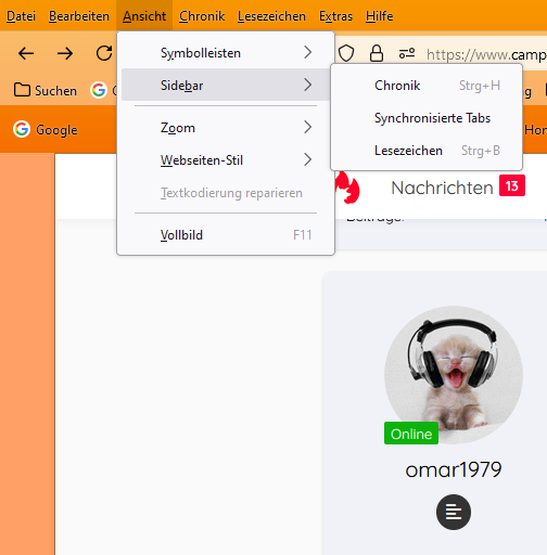

  • Kann man diese Sidebar komlplett ausblenden? Ohne, dass da noch ein kleiner Rand bleibt? praktisch deaktivieren?
    Im Menu zu oberst auf Ansicht > Sidebar > bei allen das Häckchen wegnehmen.

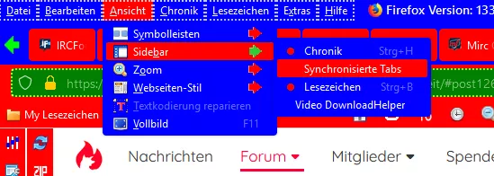

  • Es befindet sich nirgendwo ein Haken dran, den ich ausschalten kann. Ich könnte sie aktivieren, dann erscheinen sie in der Sidebar. Aber ich habe sie nicht aktiviert, dennoch ist ein leere Sidebar da. Und diese war vorher nicht da. Ich würde diese gerne loswerden.
  • Ich habe nirgends ein Haken dran. Die ist auch leer, nur da und stört.

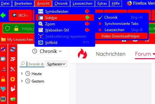

    Auf deinem Screenshot sieht man dort Chronik, Lesezeichen usw..
    dann muss es aktiviert sein der Sidebar.
    Kannst mal bitte ein Screenshot vom menu - Ansicht machen wo man die häckchen nicht sieht?

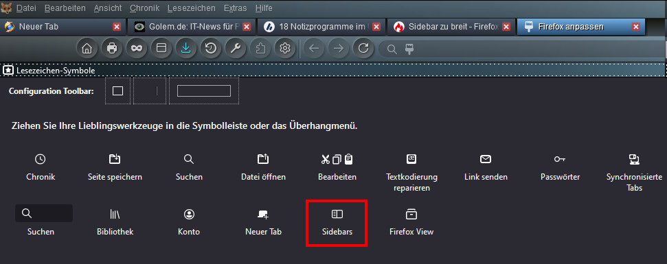

  • Geh mit der rechten Maustaste auf die Menüleiste und drücke 'Symbolleiste anpassen...'. Dann ziehst du diesen Button irgendwo in eine Symbolleiste:
    Drücke den Button 'Fertig' rechts unten. Wenn du den Sidebar-Button dann betätigst, wird die Sidebar ein-/ausgeblendet.

    Damit kann ich sie breiter und weniger breit machen. Da bleibt sie leider noch immer.
