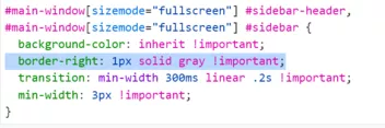

    Zuerst hatte ich eben den Code von 2002Andreas getestet. Dazu eine kleine Verbesserung (Ausschnitt):
    #main-window[sizemode="fullscreen"] #sidebar-header,
    #main-window[sizemode="fullscreen"] #sidebar {
        background-color: inherit !important;
        border-right: 4px solid rgba(255, 0, 0, 0) !important;
        background-clip: padding-box !important;
        transition: min-width 300ms linear 200ms !important;
        min-width: 2px !important;
    Wenn opacity in rgba auf 0 steht, wird mit background-clip: padding-box !important; der rechte Rand vollständig transparent.
    Zum Testen der Randbreite opacity auf 1 setzen, dann ist der Rand in "Rot" gut zu erkennen.
    Soweit funktioniert das bei mir erstmal recht gut, ist vielleicht sogar besser als meine Idee, weil die Sidebar sofort mit "Maus an den linken Rand" verfügbar ist. Nur die Breite wird nicht so übernommen, wie im Normalbildmodus eingestellt, weil die eben zum Einblenden genutzt wird.

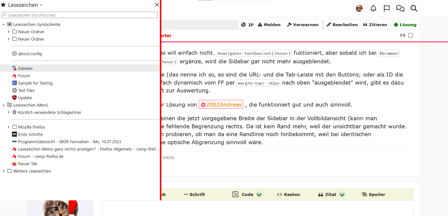

  • Horstmann nee, das will einfach nicht. #navigator-toolbox-background:not(:hover) fuktioniert, aber sobald ich bei #browser #sidebar-box das :not(:hover) ergänze, wird die Sidebar gar nicht mehr ausgeblendet.
    Da die Steuerelemente (das nenne ich so, es sind die URL- und die Tab-Leiste mit den Buttons; oder als ID die #navigator-toolbox) einfach dynamisch vom FF per margin-top: -62px nach oben "ausgeblendet" wird, gibt es dazu wohl keine Eigenschaft zur Auswertung.
    Ich bleibe jetzt bei der Lösung von 2002Andreas , die funktioniert gut und auch sinnvoll.
    "Probleme" sind zum einen die jetzt vorgegebene Breite der Sidebar in der Vollbildansicht (kann man verschmerzen) und die fehlende Begrenzung rechts. Da ist kein Rand mehr, weil der unsichtbar gemacht wurde. Bin noch ein wenig am probieren, ob man da eine Randlinie noch hinbekommt, weil bei identischen Hintergrundfarben eine optische Abgrenzung sinnvoll wäre.

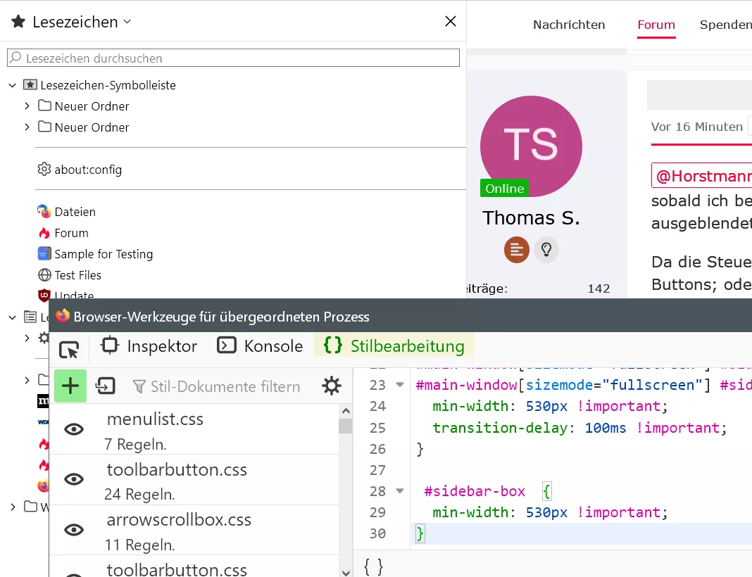

    Danke für Deinen weiteren Code - ähh - wenn man zwei (und mehr) Varianten testet, kommt man doch schnell durcheinander. Ich habe es oben nochmal korrigiert, es funktioniert, wie Du auch richtig angibst, mit
    #main-window[sizemode="fullscreen"] #navigator-toolbox-background:not(:hover) ~ #browser #sidebar-box:not(:hover)
    und nicht mit #navigator-toolbox:not(:hover) - allerdings gibt es dabei den unschönen Effekt, dass man mit der Maus eine gezielte Bewegung ausführen muss.
    Das war ja von mir so nicht bedacht worden, weshalb die Lösung von 2002Andreas doch deutlich komfortabler ist.
    Und ein zweiter Effekt, der hinzukommt: das Einblenden überlagert die dargestellte Internetseite, die Darstellung wird nicht nach rechts verschoben, weil die Eingeblendete Sidebar keine Platz beansprucht. Dadurch ist mehr "Ruhe" in der Darstellung beim Einblender der Sidebar

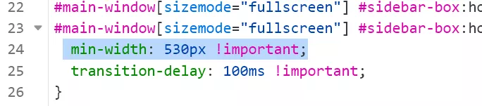

    Kannst du auch ändern:
    Das funktioniert bei Dir? Bei mir nicht. Die Breite 1px ist zu schmal, dadurch gibt es keinen hover-Effekt mehr.
    Bei mir mit dem originalen Code von Dir sind mindestens 5px nötig, also etwas breiter als das margin-left: -4.5 px der #sidebar-box.
    FF 115.x ESR auf Win10 Pro 64bit
    FF 115.x ESR auf Linux Mint

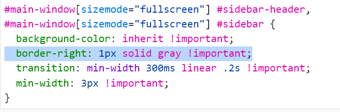

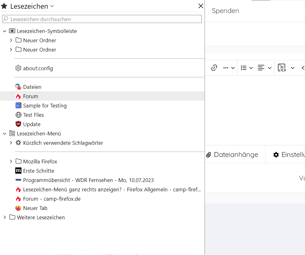

    Wenn ihr Spaß am Testen habt, probiert mal diesen Code aus. Er basiert auf 2002Andreas Vorschlag oben.
    Zum Testen habe ich die Farben des rechten Rands und die Zeiten für Ein- / Ausblenden so eingestellt.
    Dann sieht man, was hier dynamisch verändert wird.
    Interessant wird das, wenn man in border-right: 4px solid rgba(255, 0, 0, 1) !important;
    die Opacity von "1" auf "0" stellt :) In Verbindung mit dem background-clip: padding-box !important; "verschwindet" dann der rechte Rand vollständig, steht aber für hover noch zur Verfügung.
