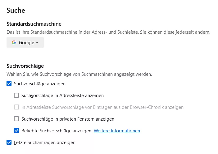

Da es mich gewaltig stört, Suchvorschläge zu erhalten, wenn man nur eine Web-Adresse eingibt, habe ich jetzt folgende Lösung gefunden: In Firefox über "Symbolleiste anpassen" das Suchfeld zunächst aktivieren, dann in den Einstellungen unter "Suche" --> "Suchvorschläge anzeigen" aktivieren und darunter "Suchvorschläge in Adressleiste anzeigen" deaktivieren, siehe Screenshot:
Bild 1: Einstellungs-Optionen bei aktiviertem SuchfeldAnschließend kann über "Symbolleiste anpassen" das seit Firefox 129.0 relativ nutzlos gewordene Suchfeld wieder entfernt werden.
Diese Einstellung bewirkt, dass man keine Suchvorschläge mehr erhält, wenn man im Adressfeld eine Web-Adresse eingibt, d. h. es werden auch keine Zeichen mehr an die Suchmaschine gesendet. Wird hingegen eine Suchmaschine unterhalb des Adressfeldes ausgewählt (Einmalig suchen mit...) wird die Adressleiste zum Suchfeld und in diesem erhält man dann Suchvorschläge von der ausgewählten Suchmaschine.Warum sollte man das Suchfeld erst aktivieren und dann später wieder deaktivieren?

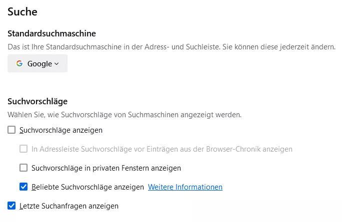

Durch das Ativieren des Suchfeldes ändern sich in den Einstellungen die Einstell-Optionen. Bei deaktiviertem Suchfeld ist die Option "Suchvorschläge in Adressleiste anzeigen" nicht sichtbar. Eine getrennte Einstellung von Suchvorschlägen in Adressleiste und Suchfeld ist dann nicht möglich. Wurde jedoch bei aktiviertem Suchfeld eine getrennte Einstellung vorgenommen, bleibt diese auch nach dem Deaktivieren des Suchfeldes erhalten. Das Ganze sieht dann so aus:
Bild 2: Einstelloptionen bei deaktiviertem SuchfeldIhr könnt das Ganze gerne mal ausprobieren.
