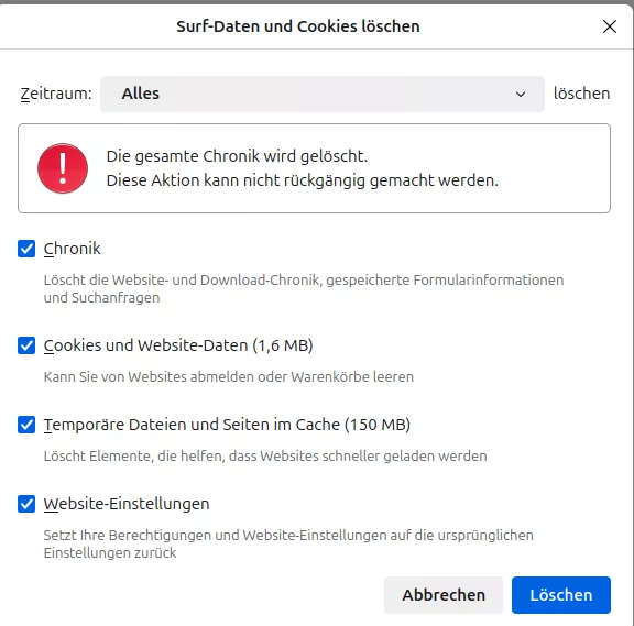

Firefox 128 und das neue "Chronik löschen"
    Firefox 128
    Windows/alle
    Ich habe gar nicht mitbekommen, dass die Ankündigung bereinigt und geschlossen wurde. Daher hier.
    Es gibt einen Schalter im about:config, um die alte Anzeige von "Chronik löschen" anzeigen zu lassen statt der neuen:
    privacy.sanitize.useOldClearHistoryDialog
    Was ich nicht weiß, ob die jeweiligen Unterpunkte noch Berücksichtigung finden und wie lange dieser Schalter wirksam ist.
    Daher: auf eigene Gefahr!
    Meine Glückszahl hier: 97.
    • Hilfreichste Antwort
    Der Schalter wird verschwinden und es ist definitiv Vorsicht geboten. Beim Upgrade wurden die Nutzer-Einstellungen auf die neuen Einstellungen migriert. Die Migration ist abgeschlossen. Wenn man jetzt diesen Schalter setzt und der dann irgendwann entfernt werden wird, wird vermutlich keine weitere Migration erfolgen. Und das kann dann dazu führen, dass entweder plötzlich nicht mehr gelöscht wird, was gelöscht werden sollte, oder schlimmer zu unerwarteten Datenverlusten, wenn Dinge gelöscht werden, die nicht gelöscht werden sollten.
    Es ist generell kein guter Ratgeber, Optionen zu nutzen, die nur temporärer Natur sind, weil damit Entwicklungen, die so oder so kommen, nur hinausgezögert werden. Und dann trifft es einen plötzlich, wenn es niemand mehr auf dem Radar hat.
