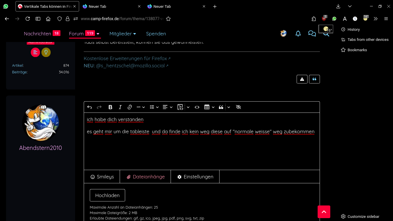

  • was bringt dir das
    schau oben mein bild an wenn man die tableiste nicht ausblenden kann -ohne werkzeug
    ich will ja die Tableiste garnicht ausblenden. ich finde es so gut, wie es jetzt ist..
    Firefox-Version: 156.0.1
    Version: 25H2

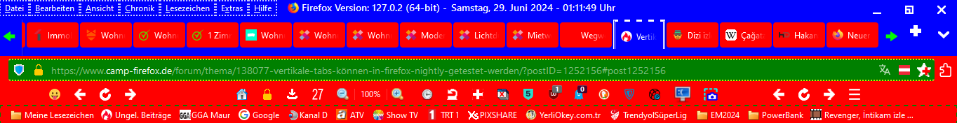

  • es geht mir um die tableiste und da finde ich kein weg diese auf "normale weisse" weg zubekommen
    Wie gesagt: Wenn du die vertikalen Tabs aktivierst - um die es in diesem Thema geht -, ist die horizontale Tableiste weg. Überhaupt keine Tabs zu sehen, ergibt null Sinn und wird via Option in Firefox schon aus Sicherheitsgründen niemals möglich sein. Du wirst dir in Zukunft ganz einfach aussuchen können, ob die Tabs oben, links oder rechts sein sollen.
