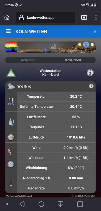

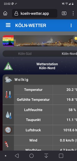

    1. Chrome - so muss das aussehen:
    2. FF 15.01 - so sieht das nach dem Update aus:
    3. FF Klar 94
    4. FF Klar 15.01
    Ok, soweit das aktuelle Problem. Dies habe ich bislang bei keiner anderen Seite festgestellt. Schon länger bestand aber das Problem, dass sowohl bei die web-app als auch bei Medien im FF-Browser die Seitenansicht abgeschnitten war, der Inhalt also nicht an die zur Verfügung stehende Seite angepasst wurde.
    Erst einmal noch die Beispiele anhand der web-app und dann als Beispiel von vielen die Anzeige der "Welt" im FF, wobei das Problem schon seit vielen Versionen besteht.
    2. FF 15.01, aber auch schon frühere Versionen:
    3. FF Klar 94... konnte das auch schon nicht:

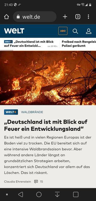

    Hier jetzt noch die "Welt" im Browser angezeigt:
    1. Chrome - so sollte das aussehen:
    2. FF 15.01 und Klar 15.01, aber eben auch in früheren Versionen...:

    Nun kann ich die App auch im FF 115.2 richtig anzeigen lassen:
    Dafür bedarf es nur einer Änderung des Schriftgrades im Handy. Das LG hat 9 Stufen (also von -4 bis +4), ich verwende seit langem +1. Damit tritt aber das Seitenrand-Problem auf. Stell ich den Schriftgrad auf -4 oder-3, dann läuft es auch im FF 115.2 korrekt. Bei -4 sogar ist der Block mit der Tabelle auch deutlich freigestellt. Nur komme ich mit der kleinen Schrift im Alltag nicht zurecht.
    Interessant finde ich, dass der FF Klar 114.2 mit dem großen Schriftgrad ebenso wie mit der winzigen Schrift zurecht kommt und die Darstellung in den Grenzen der Ränder bleibt.
