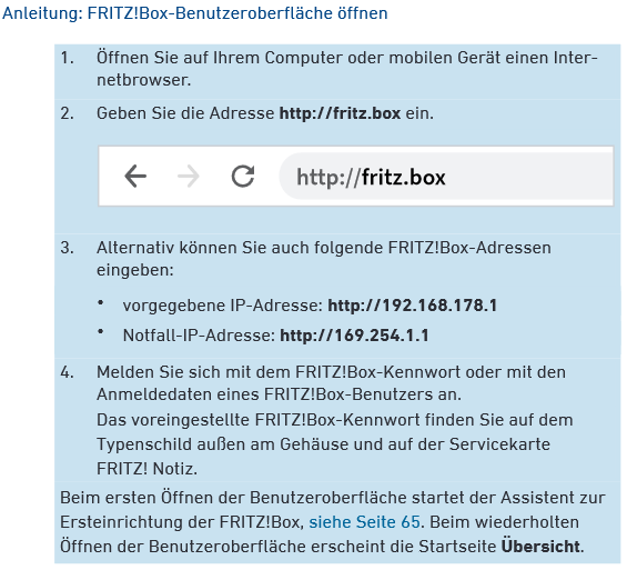

  • Laut Handbuch sollte es so klappen:

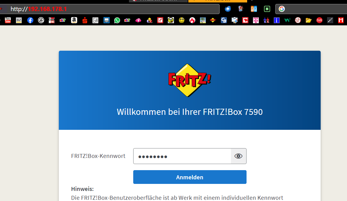

    Ich habe das gleiche Modell und konnte es auch ohne die Installation irgend eines Treibers in Betrieb nehmen.

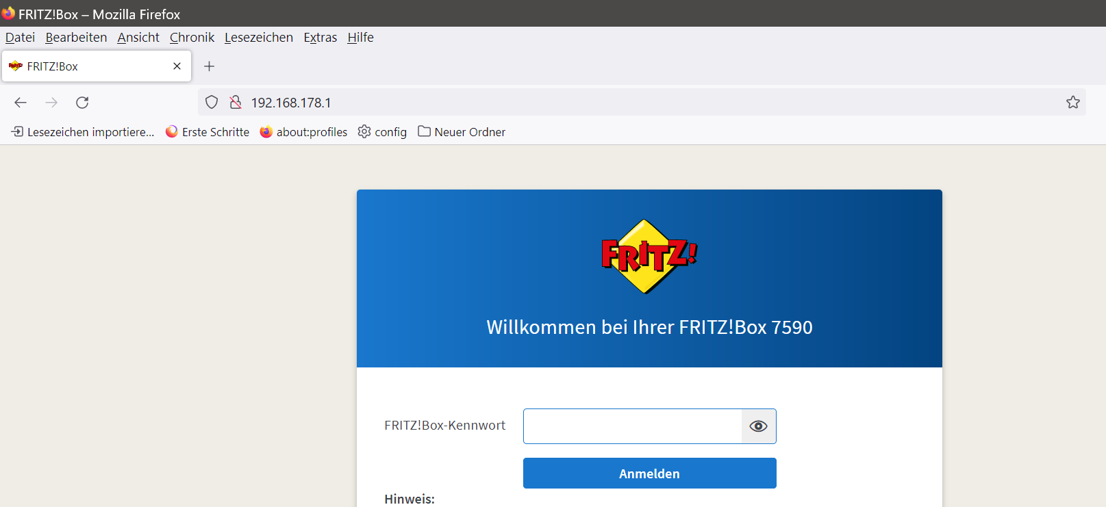

    So sieht das hier in einem neuen Profil aus.
    Da ist keine Warnmeldung.
