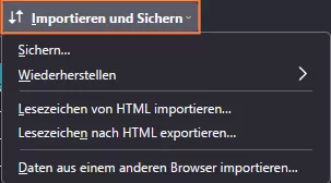

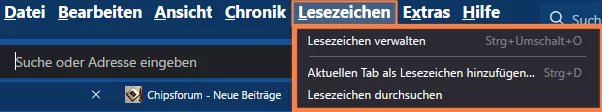

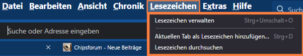

    Ich habe eine weitere Stelle gefunden, wo sich für mich der Workflow womöglich optimieren ließe. Es betrifft das Lesezeichenmenü in der Menüleiste. Will ich Lesezeichen sichern oder importieren, muss ich bislang "Lesezeichen verwalten" aufrufen und im neuen Fenster "Importieren & Sichern" anklicken. Lässt sich "Importieren & Sichern" bereits einen Schritt früher im Dropdownmenü in das Feld mit "Lesezeichen durchsuchen" implementieren? 🙂
    Meine Hoffnung ist zudem, dass ich dann häufiger Backups der Lesezeichen anlege, wenn mir das immer wieder ins Auge springt, sobald ich auf "Lesezeichen" geklickt habe. 😁

  • Thor Branke
    Meine Güte habe lange daran herumgebastelt!
    Hier nun ein Skript, dass zwar erst die Bibliothek öffnet, aber direkt danach die Schaltfläche "Sichern ..." anspricht,
    sodass dann der Ordner für die Sicherung ausgewählt werden kann.
    OH, NACHTRAG!
    Das Skript sollte dann, was das Icon angeht, auch angepasst werden!
    1. Das Icon (Symbol) sollte im Ordner "icons" unter "chrome" sein.
    2. Wenn es ein ungefärbte "SVG" ist, wird sie im CSS-Teil z.Z. in ein helles Grün gefärbt. Kann und darf man ändern.
    Wenn die "Grafik" farbig ist, hat dieser Code in dem CSS-Teil keine Auswirkung und kann gelöscht werden.
    Wer vorrübergehend einfach aber das definierte Symbol verwenden möchte: default-browser-red.svg
    Mit <3lichem Gruß
    Mira
    Einmal editiert, zuletzt von Mira_Belle (31. Mai 2024 um 12:57)
  • Noch eine Modifizierte Version!
    Die Bibliothek sollte gar nicht mehr zusehen sein und schließt sich auch wieder selbstständig!
    Falls die Bibliothek "hängt" muss der Wert in Zeile 66 erhöht werden.
    Ist doch viel schöner so. ;)
