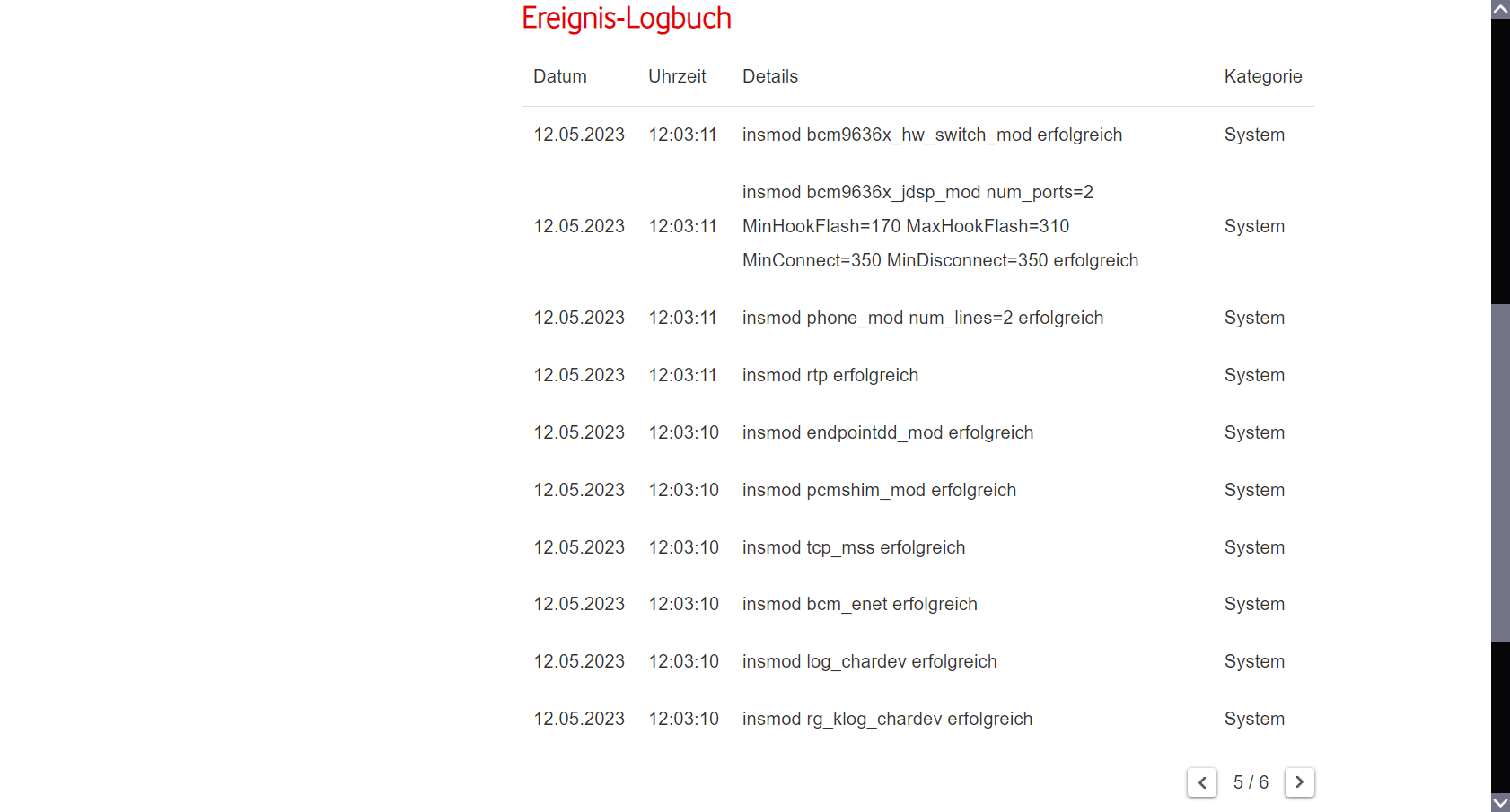

  • Danke für eure Zahlreichen antworten. In Firefox kann ich diese Seite des Routers aufrufen mit 192.168.2.1 und bei den Chromium basierten Browsern funktioniert https://easy.box/main.cgi?page=login.html wobei das https durchgestrichen. Ist. Anscheinend gibt es mit irgendeinem Zertifikat von der Routerseite ein Problem, da ein Sicherheitsrisiko erkannt wurde. Ich verstehe dies nicht, zumal Vodafone sich um alle kümmern wollte, was die Wartung angeht, sprich neue Firmware aufziehen, was dann wahrscheinlich auch zu einem aktuellen Sicherheitszertifikat führt. Mein Router war am 12.05.2024. Sehr aktiv. Ich habe ein Bild bearbeitet, weil dort meine Festnetznummer aufgetaucht ist die habe ich ausradiert in Paint
