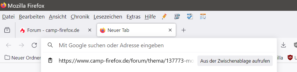

"Aus der Zwischenablage aufrufen" funktioniert nur bedingt.
    Firefox 125/127
    Windows 10

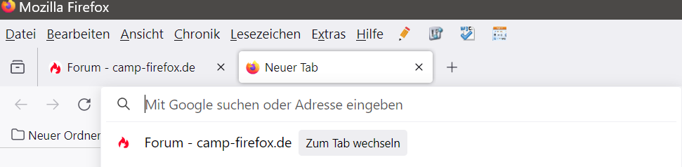

    Ist wohl jedem irgendwann schon mal aufgefallen:
    Wird nicht mehr angezeigt, sobald die Browser-Werkzeuge auf sind/auf waren. Ich muss dafür Firefox neu starten.
    Hat jemand eine Idee, warum?

    Aber auch im Testprofil wird dieser Hinweis nach den Browser-werkzeugen nicht mehr angezeigt - und das ist das eigentliche Anliegen!
    Test Test Test... Und ich bekomme es nur einmalig angezeigt, sobald die Adresse aus der Zwischenablage genutzt wurde, erscheint der Hinweis nicht mehr, auch ohne die Browser-Werkzeuge genutzt zu haben. Nur mit einer anderen Adresse wieder.
    Kann man das umschalten, dass der Hinweis immer angezeigt wird?
    PS der Schalter für dieses Feature lautet browser.urlbar.suggest.clipboard, hat aber nichts mit meiner Frage zu tun, warum das nur einmalig funktioniert.

    Einen Zusammenhang mit den Entwicklerwerkzeugen kann ich nicht bestätigen. Viel mehr ist es so, dass ein Nicht-Verwenden des Vorschlags beim nächsten Fokus der Adressleiste generell nicht mehr den Vorschlag erzeugt, bis eine neue URL in die Zwischenablage kopiert wird. Und das ist das beabsichtigte Verhalten. Denn das Kopieren einer URL in die Zwischenablage ist natürlich erst einmal ein Indiz dafür, dass man die URL aufrufen möchte, daher der Vorschlag. Tut man dies aber nicht, deutet es doch eher darauf hin, dass man die URL nicht aufrufen möchte. Ansonsten würde die URL solange vorgeschlagen werden, bis man etwas anderes kopiert oder Firefox beendet. Das würde ja auch schnell nervig werden.
  • Genau das hatte ich gestern noch vermutet, danke für die Bestätigung. Dann werde ich dieses Feature wohl abschalten, da ich es bislang auch nicht vermisst geschweige genutzt habe.
