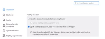

Kein Update für Nightly!?
  • Dann bleibe ich bei einer Theorie, denn ein normal installierter und ausgeführter Firefox verhält sich nicht so. Was versprichst du dir von der Nutzung von FirefoxLoader.exe?
    Ich habe seinerzeit eine Übereinkunft mit FuchsFan getroffen, wobei diese Version entstanden ist. Er hat mich immer unterstützt und wir haben gemeinsam auch den Firefox verschönert. Bisher hatte ich auch noch keinen Fehler bei den Updates, es hat immer gut geklappt. Kann es damit zusammenhängen, weil ich das letzte Update am 02.05. gemacht, danach aber keine weiteren (wegen Abwesenheit) getätigt habe??

  • Zum ursprünglichen Thema: Ich habe bei Mozilla nachgefragt. Die Nightly-Updates für Windows sind derzeit deaktiviert, weil sie an infrastrukturellen Änderungen arbeiten. Deswegen ist davon auch im Delivery Dashboard nichts zu sehen, denn das wird dort nicht abgebildet. Wenn alles nach Plan läuft, werden die Updates heute (US-Zeitzonen beachten) wieder aktiviert.
  • Gerade eben war das grüne Pünktchen da! Endlich konnte ich auf Fx 128 aktualisieren.
