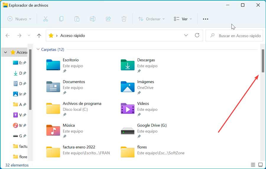

    Systemweit lassen sich die Leisten in der Höhe sowie in der Breite verändern.
    Aktivieren und ändern Sie die Größe der Bildlaufleiste in Windows 11 | ITIGIC
    Eine der Änderungen, die das neue Microsoft-Betriebssystem mit sich bringt, ist der visuelle Aspekt, viel minimalistischer und unserer Meinung nach hübscher…
    itigic.com

    Was ich wirklich meinte, war die Höhe der horizontalen und die Breite der vertikalen Scrollbar..
    Ich habe versucht, im Script durch Veränderung der Pixelwerte bei height und width etwas zu bewirken, hat nicht funktioniert.
    Die Registry hatte ich dabei völlig aus dem Radar verloren und so war dein Hinweis mit dem Link Gold wert. :thumbup:
    Das Ganze sieht jetzt schon richtig gut und augenfreundlich aus.
