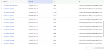

meine Freundin hat den Fehler auf ihrem Rechner ebenfalls. Der installierte Bitdefender hat nichts gefunden.

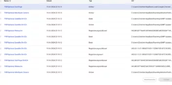

Malwarebytes hat folgendes gefunden: Malwarebytes Scan-Bericht 2024-04-20 221733.txt
Firefox deinstalliert und die Firefox Profile gelöscht. Danach Firefox neuinstalliert und nochmal mit Malwarebytes gescannt: Malwarebytes Scan-Bericht 2024-04-20 232817.txt
Das Problem besteht weiterhin. Neuer Tab auf https://0.0.0.1/ tritt dabei bei jedem 2. oder 3. Klick auf irgendwelche Links (unabhängig von google) auf.

Das war der erste Scan, der gemacht wurde. Beim nächsten Scan gab es nichts mehr. Auch ein Scan heute hat nichts gefunden, das Problem besteht weiterhin
Ich habe den Fehler seit heute morgen. Aufgrund der Tipps hier habe ich den AdwCleaner genutzt, und die folgende Rückmeldung erhalten. Leider bin ich nicht ausreichend technisch versiert, aber ich frage mich, ob das wirklich "problematische" Fundstücke sind, die ich in Quarantäne verschieben sollte?
Alles anzeigen# ------------------------------- # Malwarebytes AdwCleaner 8.4.2.0 # ------------------------------- # Build: 03-04-2024 # Database: 2024-03-04.1 (Cloud) # Support: https://www.malwarebytes.com/support # # ------------------------------- # Mode: Scan # ------------------------------- # Start: 04-21-2024 # Duration: 00:00:14 # OS: Windows 10 (Build 19045.4291) # Scanned: 32096 # Detected: 69 ***** [ Services ] ***** PUP.Optional.Legacy WCAssistantService ***** [ Folders ] ***** Adware.pokki C:\ProgramData\Host App Service Adware.pokki C:\Users\Default\AppData\Local\Host App Service Adware.pokki C:\Users\Rame\AppData\Local\Host App Service Adware.pokki C:\Users\defaultuser0\AppData\Local\Host App Service Adware.pokki C:\Windows\ServiceProfiles\LocalService\AppData\Local\Host App Service Adware.pokki C:\Windows\ServiceProfiles\NetworkService\AppData\Local\Host App Service PUP.Optional.Craccoon C:\Users\Rame\AppData\Roaming\CRaccoon PUP.Optional.Craccoon C:\Users\Rame\AppData\Roaming\Microsoft\Windows\Start Menu\Programs\CRaccoon PUP.Optional.WebCompanion C:\Program Files (x86)\Lavasoft\Web Companion PUP.Optional.WebCompanion C:\ProgramData\Application Data\Lavasoft\Web Companion PUP.Optional.WebCompanion C:\ProgramData\Lavasoft\Web Companion PUP.Optional.WebCompanion C:\ProgramData\Microsoft\Windows\Start Menu\Programs\Lavasoft\WebCompanion PUP.Optional.WebCompanion C:\Users\Rame\AppData\Local\Lavasoft\WEBCOMPANION.EXE_URL_SIQ0LWF3TZGXP2KHFKLLYBK3IDTBEHNG PUP.Optional.WebCompanion C:\Users\Rame\AppData\Roaming\Lavasoft\Web Companion ***** [ Files ] ***** Adware.pokki C:\Windows\System32\Tasks_Migrated\App Explorer PUP.Optional.Craccoon C:\Users\Rame\AppData\Roaming\Microsoft\Windows\Start Menu\Programs\Startup\CRaccoon.lnk ***** [ DLL ] ***** No malicious DLLs found. ***** [ WMI ] ***** No malicious WMI found. ***** [ Shortcuts ] ***** No malicious shortcuts found. ***** [ Tasks ] ***** Adware.pokki C:\Windows\System32\Tasks\APP EXPLORER ***** [ Registry ] ***** Adware.pokki HKCU\Software\App Host Service Adware.pokki HKCU\Software\Host App Service Adware.pokki HKCU\Software\Microsoft\Windows\CurrentVersion\Uninstall\Host App Service Adware.pokki HKLM\SOFTWARE\Microsoft\Windows NT\CurrentVersion\Schedule\TaskCache\Tasks\{068A2EAA-0328-4EE4-BC53-893BFD0E99FD}# Adware.pokki HKLM\SOFTWARE\Microsoft\Windows NT\CurrentVersion\Schedule\TaskCache\Tree\App Explorer PUP.Adware.Heuristic HKLM\Software\Wow6432Node\Microsoft\Windows\CurrentVersion\Uninstall\{b03da998-9481-4525-a512-8ff6b7ab18c0}|DisplayIcon PUP.Adware.Heuristic HKLM\Software\Wow6432Node\Microsoft\Windows\CurrentVersion\Uninstall\{b03da998-9481-4525-a512-8ff6b7ab18c0}|DisplayName PUP.Adware.Heuristic HKLM\Software\Wow6432Node\Microsoft\Windows\CurrentVersion\Uninstall\{b03da998-9481-4525-a512-8ff6b7ab18c0}|UninstallString PUP.Optional.Conduit HKCU\Software\Microsoft\Internet Explorer\SearchScopes\{0633EE93-D776-472f-A0FF-E1416B8B2E3A} PUP.Optional.Craccoon HKCU\Software\Microsoft\Windows\CurrentVersion\Explorer\StartupApproved\Run|CRaccoon PUP.Optional.Craccoon HKCU\Software\Microsoft\Windows\CurrentVersion\Run|CRaccoon PUP.Optional.Craccoon HKCU\Software\Microsoft\Windows\CurrentVersion\Uninstall\CRaccoon PUP.Optional.InstallCore HKCU\Software\csastats PUP.Optional.Legacy HKCU\Software\Microsoft\Windows\CurrentVersion\Explorer\StartupApproved\Run|Web Companion PUP.Optional.Legacy HKCU\Software\Microsoft\Windows\CurrentVersion\Run|Web Companion PUP.Optional.Legacy HKLM\Software\Microsoft\Internet Explorer\SearchScopes\{A002D58F-A601-465A-9BAE-74289AA9BDBC} PUP.Optional.Legacy HKLM\Software\Wow6432Node\\Microsoft\Internet Explorer\SearchScopes\{A002D58F-A601-465A-9BAE-74289AA9BDBC} PUP.Optional.Legacy HKLM\System\Setup\FirstBoot\Services\WCAssistantService PUP.Optional.ProductSetup.A HKCU\Software\PRODUCTSETUP PUP.Optional.WebCompanion HKCU\Software\Lavasoft\Web Companion PUP.Optional.WebCompanion HKCU\Software\Microsoft\Windows\CurrentVersion\Internet Settings\ZoneMap\Domains\webcompanion.com PUP.Optional.WebCompanion HKLM\Software\Wow6432Node\Lavasoft\Web Companion PUP.Optional.WebCompanion HKU\.DEFAULT\Software\Microsoft\Windows\CurrentVersion\Internet Settings\ZoneMap\Domains\webcompanion.com PUP.Optional.WebCompanion HKU\.DEFAULT\Software\Mozilla\NativeMessagingHosts\com.webcompanion.native PUP.Optional.WebCompanion HKU\S-1-5-18\SOFTWARE\Mozilla\NativeMessagingHosts\com.webcompanion.native PUP.Optional.WebCompanion HKU\S-1-5-18\Software\Microsoft\Windows\CurrentVersion\Internet Settings\ZoneMap\Domains\webcompanion.com ***** [ Chromium (and derivatives) ] ***** No malicious Chromium entries found. ***** [ Chromium URLs ] ***** No malicious Chromium URLs found. ***** [ Firefox (and derivatives) ] ***** No malicious Firefox entries found. ***** [ Firefox URLs ] ***** No malicious Firefox URLs found. ***** [ Hosts File Entries ] ***** No malicious hosts file entries found. ***** [ Preinstalled Software ] ***** Preinstalled.CyberLinkShellExtension Registry HKLM\Software\Classes\CLSID\{3E2A0A32-6E14-4BAD-AA87-BBB6A75EBFF2} Preinstalled.LenovoCCSDK Folder C:\Program Files (x86)\LENOVO\CCSDK Preinstalled.LenovoCCSDK Folder C:\ProgramData\LENOVO\CCSDK Preinstalled.LenovoCCSDK Registry HKLM\Software\Wow6432Node\\Classes\CLSID\{67827BB6-4B05-6181-921A-E49FC484E859} Preinstalled.LenovoCCSDK Registry HKLM\Software\Wow6432Node\\Microsoft\Windows\CurrentVersion\Uninstall\{AE75190B-11B4-4F90-8254-DAB275CF2557}_is1 Preinstalled.LenovoIMController Folder C:\ProgramData\LENOVO\IMCONTROLLER Preinstalled.LenovoIMController Folder C:\Users\Rame\AppData\Local\LENOVO\IMCONTROLLER Preinstalled.LenovoIMController Folder C:\Windows\LENOVO\IMCONTROLLER Preinstalled.LenovoIMController Folder C:\Windows\System32\Tasks\LENOVO\IMCONTROLLER Preinstalled.LenovoIMController Registry HKLM\Software\Wow6432Node\\Microsoft\Windows\CurrentVersion\Uninstall\Lenovo Dependency Package_is1 Preinstalled.LenovoPhotoMaster Folder C:\Program Files (x86)\LENOVO\LENOVO PHOTO MASTER Preinstalled.LenovoPhotoMaster Registry HKLM\Software\Wow6432Node\\Microsoft\Windows\CurrentVersion\Uninstall\{BC94C56A-3649-420C-8756-2ADEBE399D33} Preinstalled.LenovoPower2Go Folder C:\Program Files (x86)\LENOVO\POWER2GO Preinstalled.LenovoPower2Go Registry HKLM\Software\Microsoft\Windows\CurrentVersion\Explorer\StartupApproved\Run32|CLMLServer_For_P2G8 Preinstalled.LenovoPower2Go Registry HKLM\Software\Microsoft\Windows\CurrentVersion\Explorer\StartupApproved\Run32|CLVirtualDrive Preinstalled.LenovoPower2Go Registry HKLM\Software\Wow6432Node\\Microsoft\Windows\CurrentVersion\Run|CLMLServer_For_P2G8 Preinstalled.LenovoPower2Go Registry HKLM\Software\Wow6432Node\\Microsoft\Windows\CurrentVersion\Run|CLVirtualDrive Preinstalled.LenovoPower2Go Registry HKLM\Software\Wow6432Node\\Microsoft\Windows\CurrentVersion\Uninstall\InstallShield_{2A87D48D-3FDF-41fd-97CD-A1E370EFFFE2} Preinstalled.LenovoPower2Go Registry HKLM\Software\Wow6432Node\\Microsoft\Windows\CurrentVersion\Uninstall\{2A87D48D-3FDF-41fd-97CD-A1E370EFFFE2} Preinstalled.LenovoPowerDVD Registry HKLM\SOFTWARE\Microsoft\Windows NT\CurrentVersion\Schedule\TaskCache\Tasks\{E36A3836-3D17-4AAC-ACEC-6B61990BC17A}# Preinstalled.LenovoPowerDVD Registry HKLM\SOFTWARE\Microsoft\Windows NT\CurrentVersion\Schedule\TaskCache\Tree\PDVDServ12 Task Preinstalled.LenovoPowerDVD Registry HKLM\Software\Wow6432Node\\Microsoft\Windows\CurrentVersion\Uninstall\InstallShield_{B46BEA36-0B71-4A4E-AE41-87241643FA0A} Preinstalled.LenovoPowerDVD Registry HKLM\Software\Wow6432Node\\Microsoft\Windows\CurrentVersion\Uninstall\{B46BEA36-0B71-4A4E-AE41-87241643FA0A} Preinstalled.LenovoPowerDVD Task C:\Windows\System32\Tasks\PDVDSERV12 TASK Preinstalled.LenovoUtility Registry HKLM\Software\Microsoft\Windows\CurrentVersion\Explorer\StartupApproved\Run|LenovoUtility AdwCleaner[S00].txt - [8716 octets] - [21/04/2024 10:41:45] AdwCleaner_Debug.log - [16087 octets] - [21/04/2024 11:31:16] ########## EOF - C:\AdwCleaner\Logs\AdwCleaner[S01].txt ##########
so hier mal das Scanergebnis

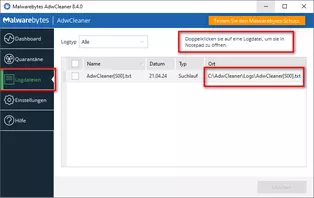

Adwcleaner bietet die Suchergebnisse auch als Text an, eure Bilder sind unbrauchbar.

Es ist eine Beschwerde, und zwar an die, die ihre Ergebnisse immer noch als Bild anbieten.
Kann doch nicht soo schwer sein, links im Menü auf "Logdateien" zu klicken, die Textdateien zu öffnen und dessen Inhalt hier einzubringen? Einer (#87) hat es geschafft, also nichts Unmögliches. Da steht sogar der Speicherort für die Textdatei (TXT) und drüber eine Anleitung, wie man das anzeigen lassen kann.
