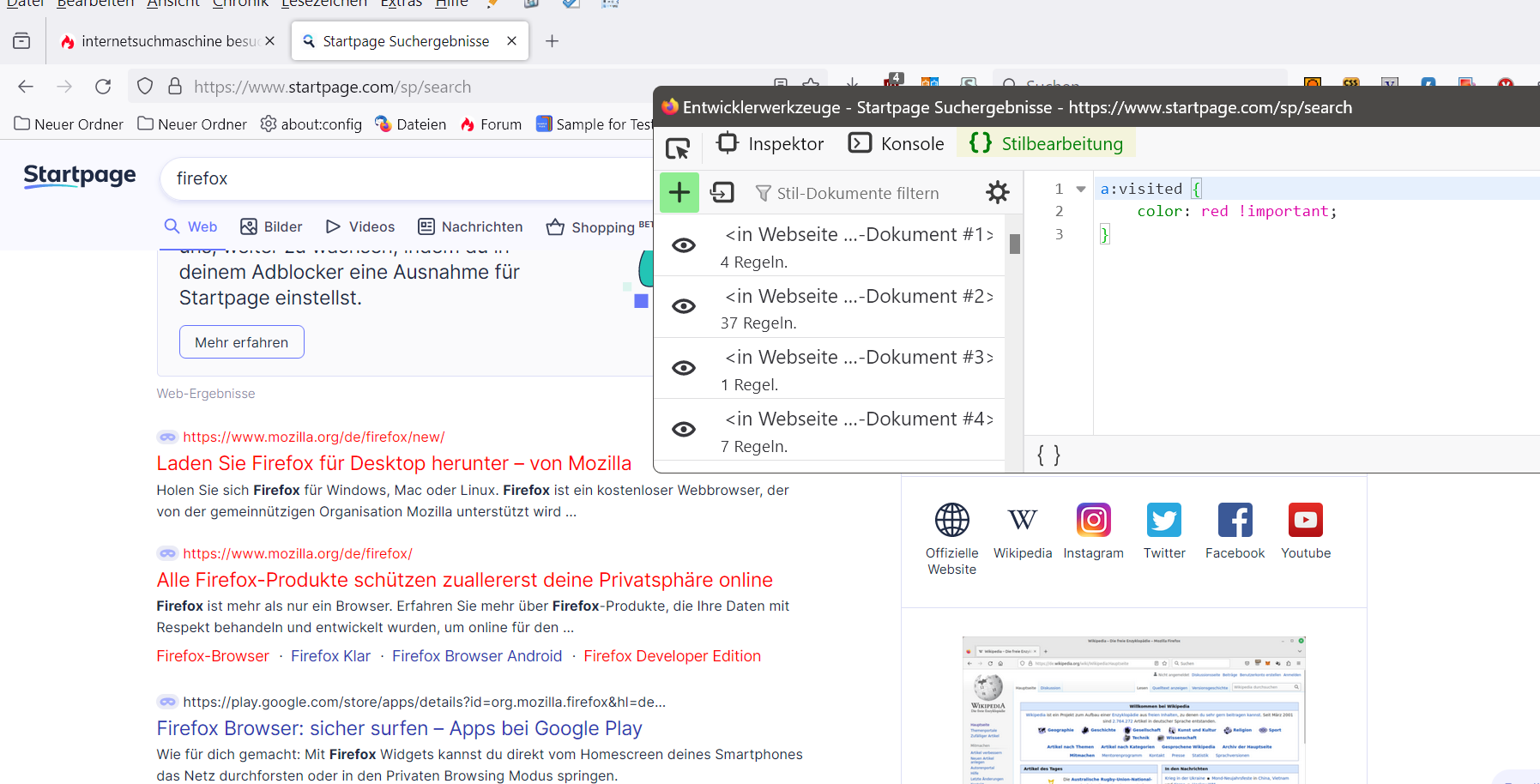

  • duckduckgo hat was Eigenes, lässt sich ändern, zB
    a:visited
        color: #4060A0 !important;

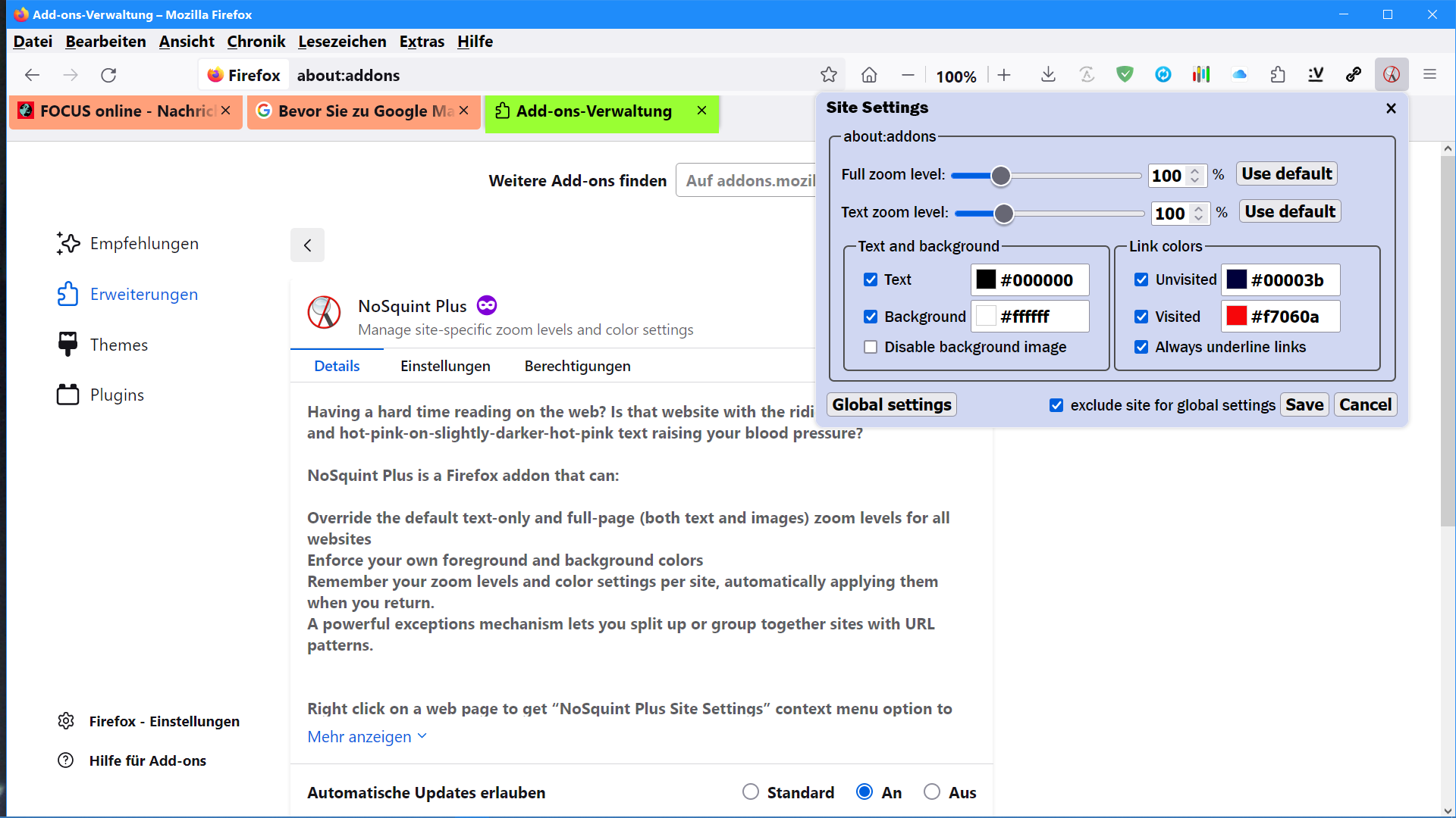

  • Danke für die Antworten. Habe die CSS Datei ausprobiert. Leider hat nicht geklappt. Hier noch einige Details zu meiner Frage. Wenn ich im Internet etwas suche, benutze ich hauptsächlich Startpage, Qwant und andere.
    Es ist sehr hilfreich, wenn man eine Seite besucht hat und dann zur nächsten geht, ist sie mit roter Schrift markiert. Die noch nicht besuchten Seiten bleiben alle in schwarzer Schrift. Die besuchten Seiten kann man so erkennen.
    Leider arbeitet das Addon "NoSquint Plus" nicht mehr richtig. Ich benutze es seit Jahren. ( siehe Screenshot) Meine Frage gibt andere Möglichkeiten?
    Danke für eine Antwort.

    In welche CSS Datei hast du den Code eingefügt?
    Funktioniert nur in der userContent.css.
    Den Eintrag in about:config hast du auch geändert?
    muss auf true stehen.

    Zur genannten Erweiterung kann ich nichts sagen. Für Startpage und Qwant funktioniert das aber nach genau dem gleichen Prinzip. Wenn der unspezifische Code nicht funktioniert hat, spricht das dafür, dass dieser nicht richtig angewendet worden ist. Hast du den Code via userContent.css eingefügt oder eine Erweiterung wie Stylish, Stylus, etc.?

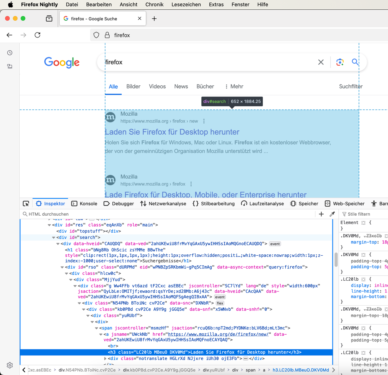

  • Noch eine Frage: Mit welchem Werkzeug kann ich das #search a:visited bei anderen Suchmaschinen herausfinden?
    Rechtsklick auf das gewünschte Element und dann die Baumstruktur nach oben gehen und schauen, ob es eine Klasse oder eine ID gibt, die verlässlich funktioniert:
    #search a:visited wäre nicht die einzige Möglichkeit gewesen. Aber wenn die Bezeichner beispielsweise zusammengewürfelte Zeichenkombinationen sind, bin ich immer vorsichtig, weil das generierter Code sein könnte, der sich jederzeit ändern kann. Dagegen schien mir #search a:visited recht verlässlich zu sein.
