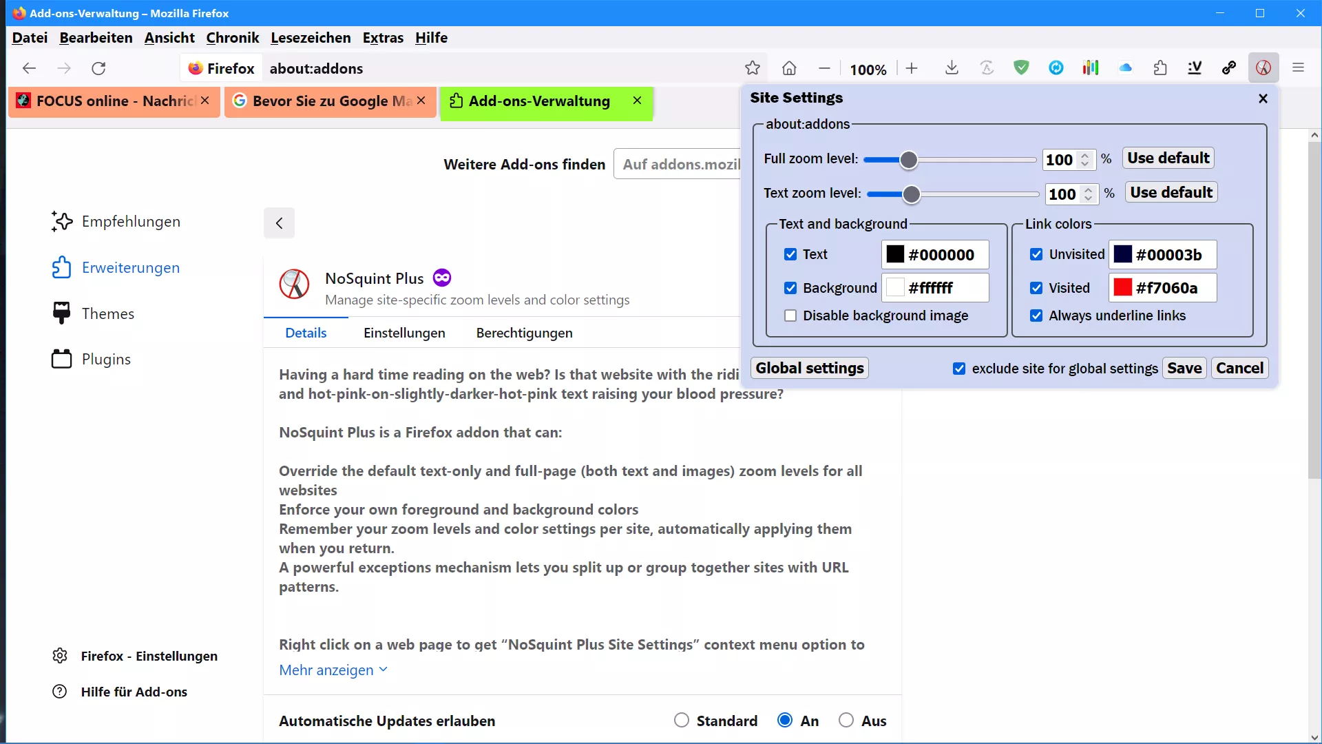

    Leider arbeitet das Addon "NoSquint Plus" nicht mehr richtig. Ich benutze es seit Jahren. ( siehe Screenshot) Meine Frage gibt andere Möglichkeiten?
    Danke für eine Antwort.

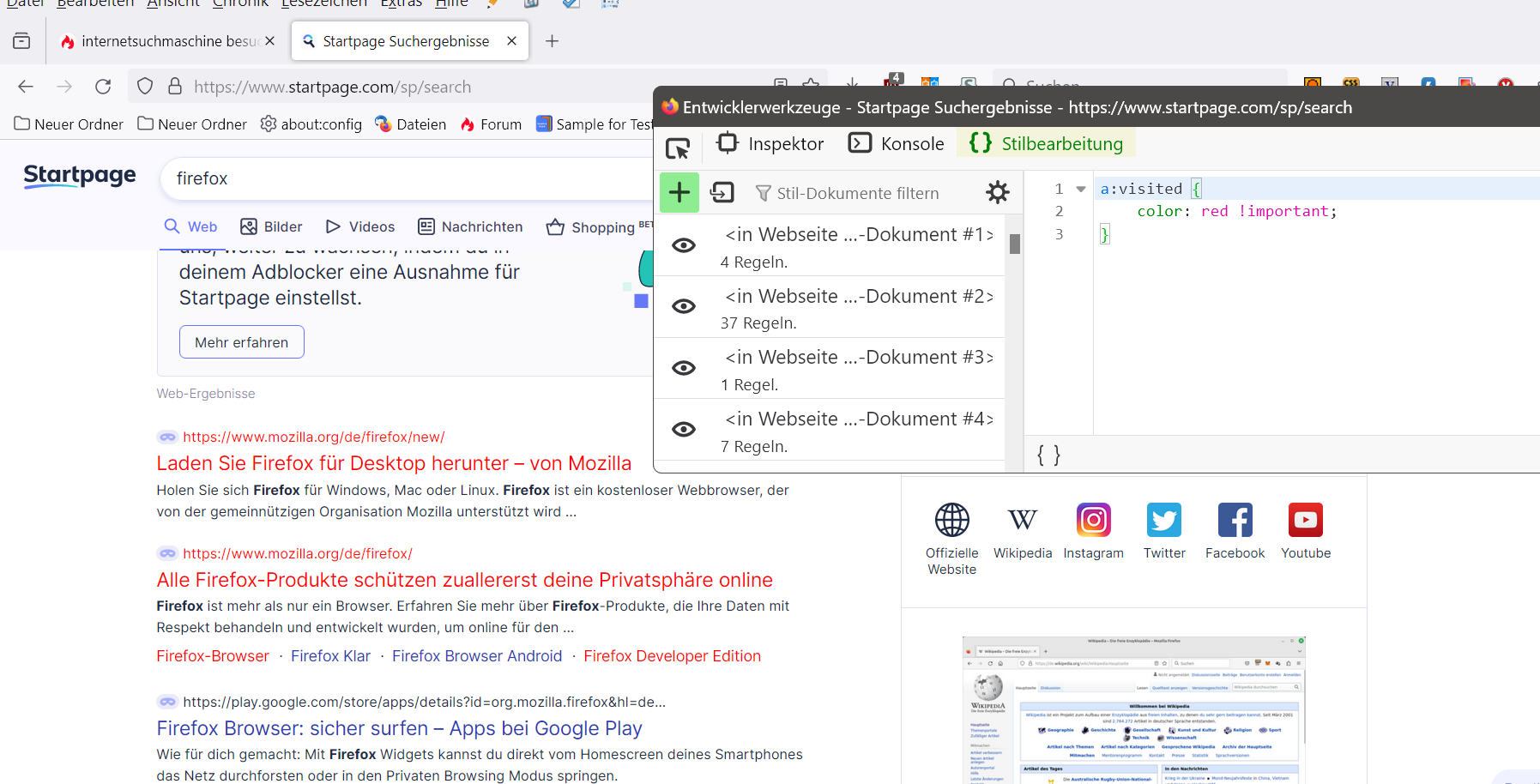

    Die oberen beiden sind besucht worden, der 3te nicht:
    Habe die CSS Datei ausprobiert
    In welche CSS Datei hast du den Code eingefügt?
    Funktioniert nur in der userContent.css.
    Den Eintrag in about:config hast du auch geändert?
    muss auf true stehen.

    Danke für die Antworten. Habe die CSS Datei ausprobiert. Leider hat nicht geklappt. Hier noch einige Details zu meiner Frage. Wenn ich im Internet etwas suche, benutze ich hauptsächlich Startpage, Qwant und andere.
    Zur genannten Erweiterung kann ich nichts sagen. Für Startpage und Qwant funktioniert das aber nach genau dem gleichen Prinzip. Wenn der unspezifische Code nicht funktioniert hat, spricht das dafür, dass dieser nicht richtig angewendet worden ist. Hast du den Code via userContent.css eingefügt oder eine Erweiterung wie Stylish, Stylus, etc.?

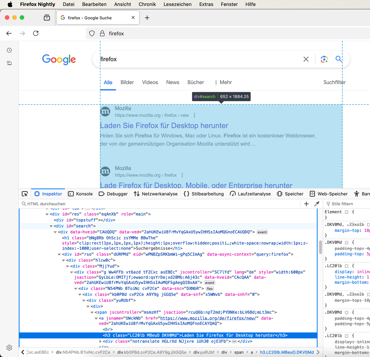

    Noch eine Frage: Mit welchem Werkzeug kann ich das #search a:visited bei anderen Suchmaschinen herausfinden?
    Ich hab mit Browser-Werkzeuge und Werkzeuge für Web-Entwickler geschaut, aber wurde daraus nicht schlau.
    Firefox-Version: 148.0
    Version: 25H2
    Einmal editiert, zuletzt von omar1979 (13. Mai 2024 um 12:58) aus folgendem Grund: Ein Beitrag von omar1979 mit diesem Beitrag zusammengefügt.
  • Noch eine Frage: Mit welchem Werkzeug kann ich das #search a:visited bei anderen Suchmaschinen herausfinden?
    Rechtsklick auf das gewünschte Element und dann die Baumstruktur nach oben gehen und schauen, ob es eine Klasse oder eine ID gibt, die verlässlich funktioniert:
    #search a:visited wäre nicht die einzige Möglichkeit gewesen. Aber wenn die Bezeichner beispielsweise zusammengewürfelte Zeichenkombinationen sind, bin ich immer vorsichtig, weil das generierter Code sein könnte, der sich jederzeit ändern kann. Dagegen schien mir #search a:visited recht verlässlich zu sein.
