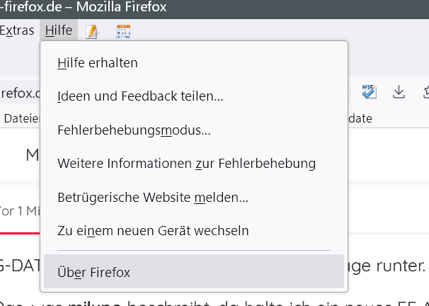

    Wenn du das machst, wird das eine Neuinstallation. Bei einer Neuinstallation wird ein neues Profil angelegt, weil Firefox ja ein Profil für den Erststart braucht. Der dann installierte Firefox kennt ja deine bereits bestehenden Profile nicht. Der von 2002Andreas in Beitrag #45 angegebene Weg ist der richtige Weg für ein Update. Dabei ist Firefox bereits mit dem Profil gestartet, das du regelmäßig verwendest. Bei diesem Weg wird also kein neues Profil angelegt, sondern es wird das gerade genutzte Profil verwendet, auch nach dem Neustart von Firefox, der ja nach einem Update erforderlich ist.

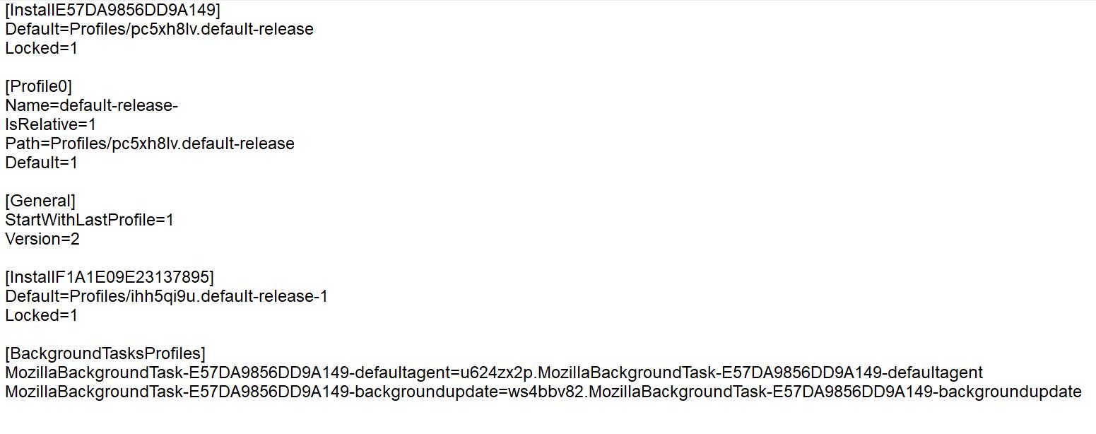

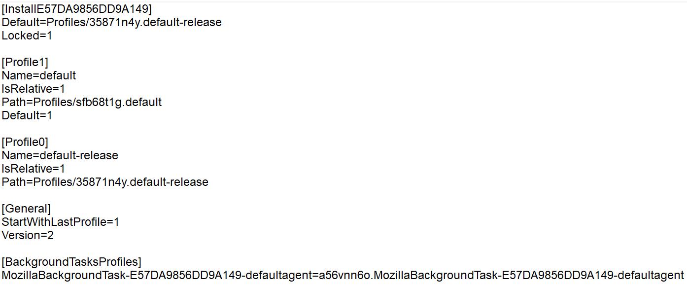

    Nun mal was anderes, in meinem Beitrag #28 ist beim Screen ein Fehler aufgetreten. Es wurde nicht alles aufgenommen. Hier mal neue von PC-1, der zur Zeit muckt und PC-2 der einwandfrei läuft.
    PC-1
    Hier fehlt Profil 1, gänzlich und hinter Profil 0 ist hinter ein bindestrich, ( Name=dafault-release- )
    Auf PC-2 sieht das alles anders aus. Dort ist alles OK!
    PC-2

    Das machen wir mit allen Rechnern so und wie man sieht, bei PC- 2 läuft es noch immer.

    Siehe meinen Beitrag #46. Jedes Mal, wenn du von der Mozilla-Download-Seite installierst, machst du eine Neuinstallation und es entstehen Profile vom Typ default-release-1, default-release-2, default-release-3. Alles Standardprofile von Firefox, die deine bisher gesammelten Daten und vorgenommenen Einstellungen gar nicht enthalten. Nur das Update aus dem Programm heraus ist der richtige Weg.

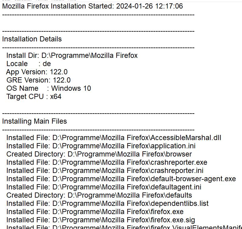

    Bei mir ist es ja so, dass ein Teil von FF "C" und ein Teil auf "D" liegt, im Ordner „Programme“ Warum das so ist, das weiß ich nicht, ich habe es so übernommen, wie es mir installiert wurde. Werde mal fragen, wenn ich den Mann sehe, warum das so ist. Was er sich dabei gedacht hat.
    Wenn Firefox über eine bereits bestehende Installation installiert wird, wird kein neues Profil erstellt. Firefox schaut dafür auf den Installationspfad und der bleibt dann ja gleich.
    In der Regel müsste dann, wenn ich FF über das Programminstallieren lasse, was hier angeboten wird, müsste FF ja wissen, dass bei mir ein Teil auf C und ein Teil auf D liegt. Tut es aber nicht und macht in der Anzeige, wie in Beitrag #47 beschreiben, eine Doppelanzeige.

  • In der Regel müsste dann, wenn ich FF über das Programminstallieren lasse, was hier angeboten wird, müsste FF ja wissen, dass bei mir ein Teil auf C und ein Teil auf D liegt. Tut es aber nicht und macht in der Anzeige, wie in Beitrag #47 beschreiben, eine Doppelanzeige.
    Ich verstehe diese Aussage nicht. Firefox hat nur einen Installationsort. Es kann nicht ein Teil der Installtion an einem Ort A und der andere Teil an einem Ort B liegen. Profile und Cache-Verzeichnisse sind eine andere Sache. Das hat nichts mit der Installation zu tun. Diese werden nur von der jeweiligen Installation genutzt, befinden sich aber an einem davon unabhängigen Ort.
  • Mozilla Firefox, liegt bei mir auf D
    Das ist nicht schlimm. Bei einer Neuinstallation kann man den Pfad für Firefox bestimmen, in dem man "benutzerdefiniert" installiert, er kann aber ruhig auf D:\Programme bleiben. Die Profilordner sollten gelöscht werden. Von Deinem Hauptprofil legst Du vorher eine Sicherung an, dann kann man die wichtigen Daten wie z.B. Lesezeichen, Passwörter etc. ins neue Profil übernehmen bzw. reinkopieren.
