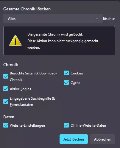

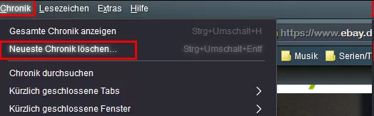

    hat etwas von "Holzhammer"-Methode, aber du könntest alle gespeicherten Website-Daten löschen lassen (Cookies,Cache etc...).
    Dazu hier alle Daten löschen:
    Außerdem solltest du unter about:preferences#privacy wenigstens testweise mal die Standard-Einstellungen für den Browser-Datenschutz wählen (falls nicht schon geschehen!).

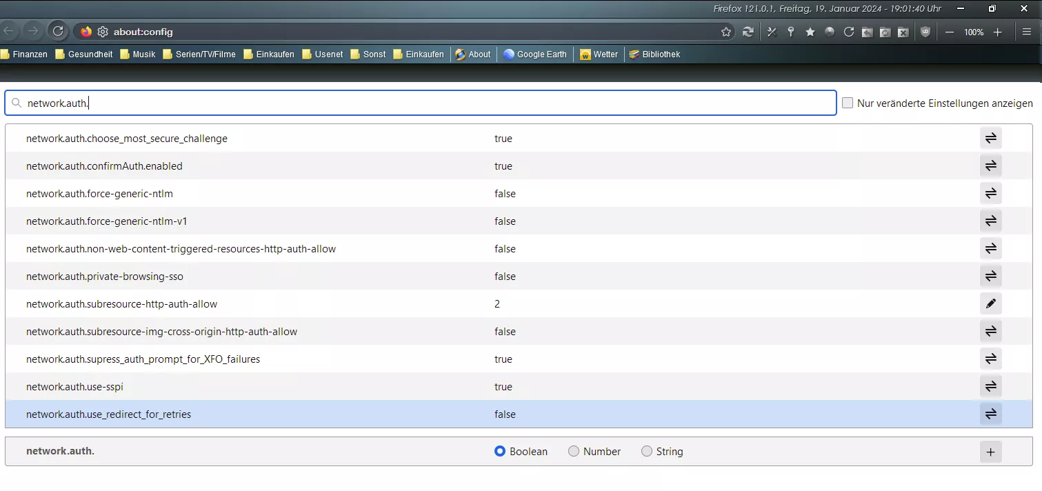

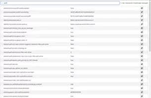

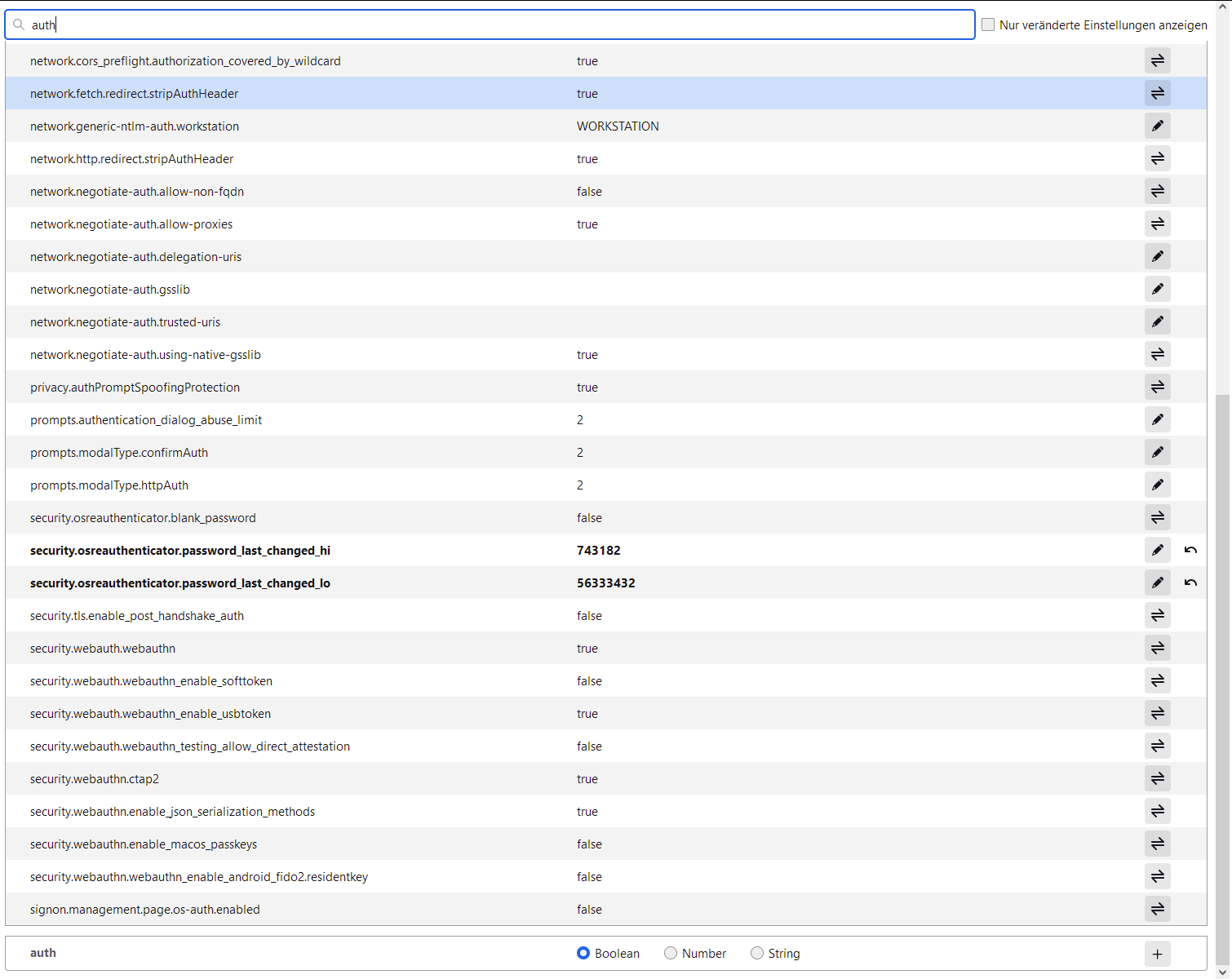

  • Noch ein Versuch: Du hast ja anscheinend immer nur Probleme, wenn du dich irgendwo authentifizieren musst. Vielleicht hilft es, folgende Einstellungen zu vergleichen und gegebenenfalls zu ändern:
    Edit: Hier noch alle Suchergebnisse mit 'auth':
    Gruß BrokenHeart
    Danke für die Mühe.
    was soll ich sagen.. bis auf eine Stelle sind dei Einstellungen gleich
    security.osreauthenticator.blank_password steht bei mir auf "true"
    Hab ich auf "false" geändert, aber auch nichts gebracht..
    Wobei ich nicht nur bei authentifizieren das Problem habe. Aber wird
    alles zusammen hängen.
