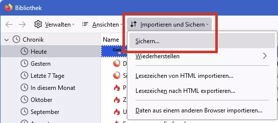

Kann ich denn die Chronik speichern?
Hallo
meinst Du wirklich die Chronik? Ich habe das zwar noch nie getan, aber dafür gibt es doch eine Option in der GUI:
Die Datei nennt sich dann Bookmark.
Das dürften die Lesezeichen sein.
Könnte ich den Fehler so beheben und bekomme ich so meien Chronik zurück oder ist die durchs Dateilöschen ganz weg?
Ersteres weiß ich nicht. Das müsstest Du ausprobieren. Und eine gesicherte Chronik solltest Du durch Importieren wiederbekommen. Ich habe damit keine eigene Erfahrung. Wenn Du eine aktuell Profilsicherung hast, kannst Du das aber gefahrlos ausprobieren.
Nein, darüber werden die Lesezeichen gesichert.

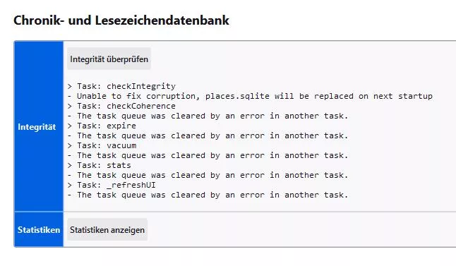

Also es ist die Places.sqlite-Datei, der Inegritätscheck funktionierte jetzt.
Gibt es denn eine Art Repair-Set dafür? Wollte den Verlauf nicht verlieren durch Neuerstellung der File. Es gab mal ein Places-Maintenance-AddOn, welches aber nicht mehr verfügbar ist. Irgendwelche Alternativen?

Wegen #52, so oder ähnlich war das doch von Anfang an klar, nur ergibt es überhaupt keinen Sinn, über Umwege nachzudenken, weil es dir immer wieder passieren wird, hast du doch selbst erlebt und auch hier geschrieben.
Wie ich bereits schrieb, entweder ist dein Benutzerprofil Schrott, oder Windows, oder du weisst gar nicht, was auf deinem Rechner alles werkelt -> Windows neu machen. Ich könnte das evtl sehen, nur sitze ich nicht vor deinem Rechner, dass musst du selbst herausfinden. Und wenn du das nicht kannst, musst du zwangsweise Windows neu installieren.
