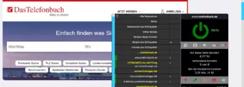

  • Ja, aber das geht nicht mit allen Erweiterungen (z.B. Consent-Blocker oder RemoveLinkTracking).
    Und uBlock ist auch beim Klick auf den blauen On/Off-Schalter noch aktiv, das betrifft nur die Filter, nicht die Regeln.
  • Und uBlock ist auch beim Klick auf den blauen On/Off-Schalter noch aktiv, das betrifft nur die Filter, nicht die Regeln.

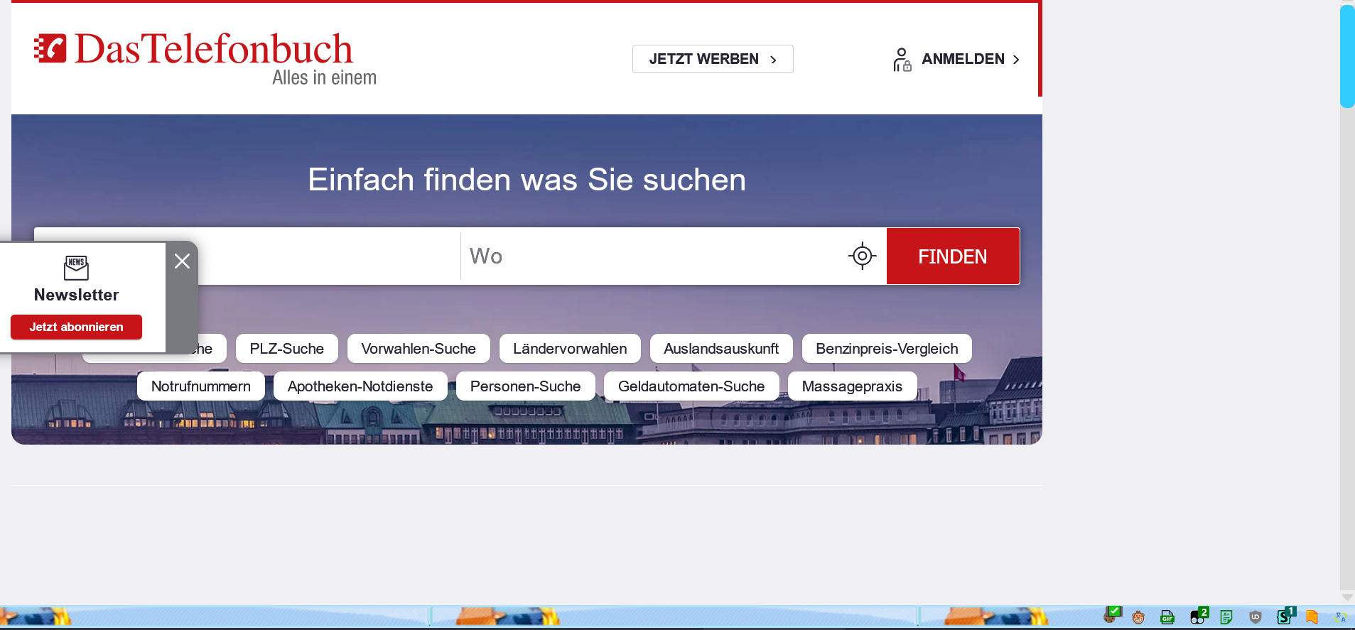

    So sieht die Seite aus, wenn ich uBlock deaktiviere:
    Ich nutze nur einen eigenen Filter für die Seite, nämlich:
    ! 2023-10-22 https://www.telefonbuch.de
    http://www.telefonbuch.de##.slidetease
    Damit ist links das kleine Popup für Newsletter gemeint.
    Das wird erst ausgeblendet, wenn uBlock wieder aktiviert ist.
    Also ist uBlock kompl. deaktiviert, und nicht nur die Filter. :/
  • Stimmt. du hast hinsichtlich uBlock wohl recht, ich habe mich davon täuschen lassen, dass die lokalen Regeln immer noch rot angezeigt werden, wenn man uBlock über den Knopf für die Site deaktiviert.
    Aber solche Unklarheiten sind eigentlich ein gutes Beispiel für die Unsicherheit, was eine Erweiterung macht und was nicht. Diese würden gar nicht entstehen, wenn man das AddOn komplett deaktiviert. Und genau dafür suche ich ja einen komfortablen fool-proof Weg :)
