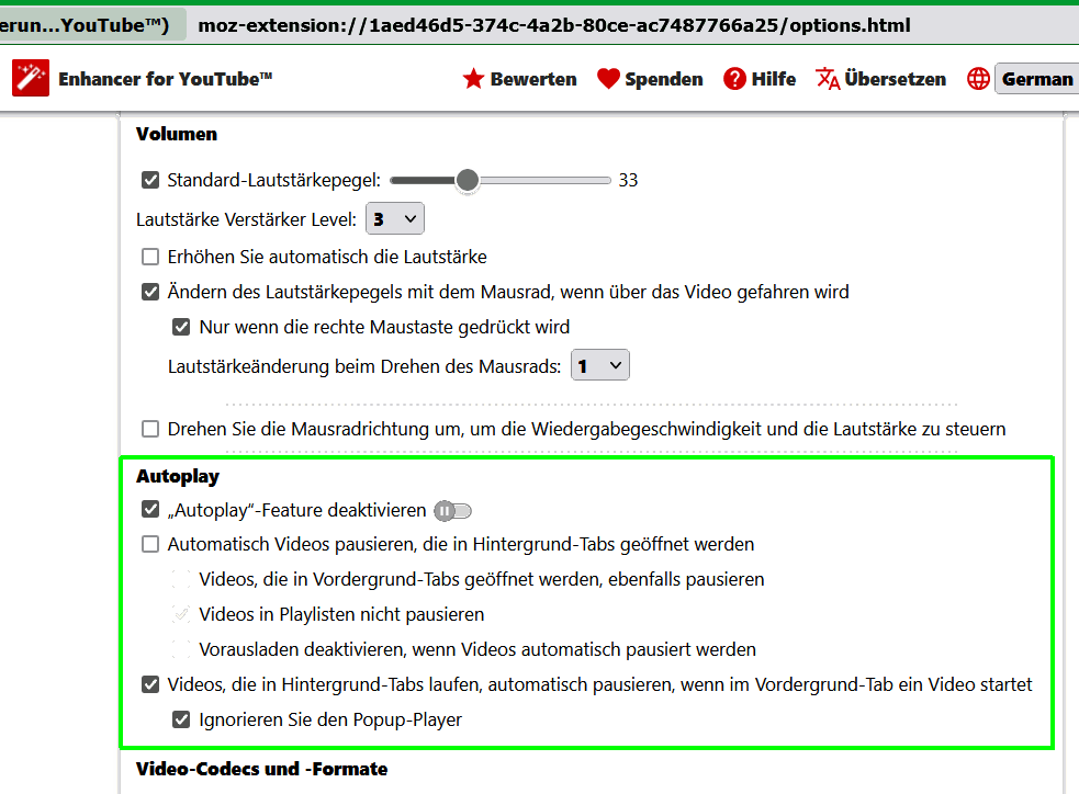

  • Eventuell könnte der Youtube Enhancer (Add-On) bei den Einstellungen helfen ...
