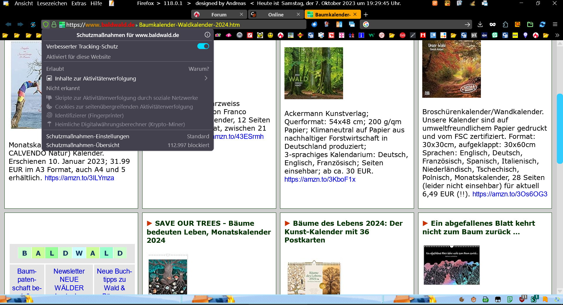

  • Ich habe das jetzt noch einige Male sowohl in Firefox Nightly als auch Firefox 118 geprüft: Es sieht so aus, als würde es manchmal einzelne Bilder geben, die auch mit der Standard-Einstellung nicht angezeigt werden. Aber zu schätzungsweise 90 Prozent klappt das hier mit den Bildern, während die Erfolgsrate mit dem strengen Schutz bei null Prozent liegt. Mit der Begründung „Tracking“ im Netzwerkanalysewerkzeug wird bei mir aber kein einziges Bild bei Verwendung des Standard-Schutzes blockiert, das passiert hier nur beim strengen Schutz.

  • Wenn das nur einzelne Bilder betrifft, halte ich das für ein Serverproblem. Denn laut Netzwerkanalyse-Werkzeug ist in den Fällen der MIME-Type des jeweiligen Bildes text/plain anstelle von image/jpeg. Für den korrekten MIME-Type ist der Server zuständig.
    Werden hingegen gar keine Bilder angezeigt, dürfte das an der Firefox-Einstellung zum Schutz vor Aktivitätenverfolgung oder einer Erweiterung liegen.
    Ich würde das also als zwei voneinander getrennte Probleme betrachten.

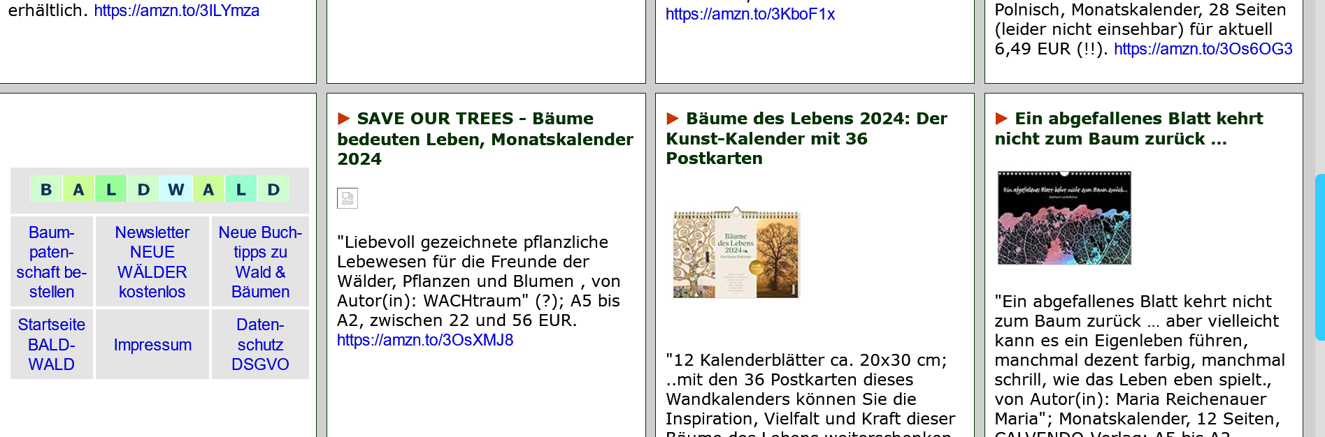

  • In Anbetracht dessen, dass ich das Problem von keiner anderen Seite kenne, gehe ich von einem Serverproblem aus. Die Bilder kommen aber ja nicht von der Website selbst, sondern aus der Amazon-Cloud. Dahinter steht eine gigantische Infrastruktur mit zig verschiedenen Servern, die theoretisch bei jeder Anfrage andere sein können. Vielleicht spielt ein Server nicht das Richtige aus. Das würde erklären, wieso es meistens funktioniert und ab und an dann mal nicht. Ich brauche so ca. zehn Anfragen pro Bild, damit es mal nicht funktioniert. Dafür funktioniert dann vielleicht ein anderes Bild nicht, was beim nächsten Mal aber auch schon wieder funktioniert.

    Welchen Modus hast du denn nun eingestellt beim Schutz vor Aktivitätenverfolgung? Den Standard-Modus oder den strengen Modus? Denn wie jetzt schon mehrfach geschrieben: Dass gar kein Bild angezeigt wird, kann ich sowohl mit dem strengen Schutz als auch mit einer Werbeblocker-Erweiterung reproduzieren. Letzteres fällt aber raus, wenn das Problem auch im Fehlerbehebungsmodus auftritt.

    Zur Problembehandlung: Ok, PHP raus; google-font Verbindung auch; beim Schutz vor Aktivitätenverfolgung habe ich die Variante "Benutzerdefiniert" und dann alles abgewählt ausprobiert, ebensoden den viel zitierten firefox-"Fehlerbehbungsmodus" - all das hat nicht zu einer Anzeige der Amazon-Vorschaubilder oder zum korrekten Umgang mit gekürzten URL´s (ich meine nicht welche, die ich erstellt habe, sondern welche, die mir bei der Suche in google angeboten werden) geführt. Auch das einzige hier genutzte add-on ("Lightshot (Screenshot Tool)" habe ich deaktiviert. Leider keine Verbesserung.
    Ich neige dazu das Thema aufzugeben, es scheint keine Lösung zu geben. Oder übersehe ich irgendetwas?
